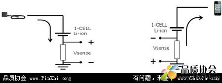

库仑计
库仑计是在电池的正极和负极串如一个电流检查电阻,当有电流流经电阻时就会产生Vsense,通过检测Vsense就可以计算出流过电池的电流。因此可以精确的跟踪电池的电量变化,精度可以达到1%,另外通过配合电池电压和温度,就可以极大的减少电池老化等因素对测量结果的影响。其中iPhone中就是采用这一方法。
iPhone用库仑计Vsense计算手机电池电量方法和公式
iPhone用库仑计Vsense检测手机电池电量
从上面的三种方法中我们可以看到库伦计的精度是最高的,他可以在不损伤电池的情况下降低电池的放电截止电压,使电池的容量得到最大限度的利用,特别是对于低电压系统和使用多次的电池。另外还可以以更高精确地发出电池电量不足的警告信息,以避免用户在使用的过程中丢失数据。

发表于 2021-3-1 13:13:41 | 显示全部楼层
库仑计:方法只适合持续恒定电流,下、实际中不是这样的,动态电流咋测试?
