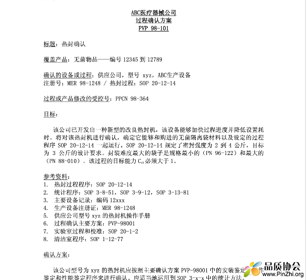

过程确认是医疗器械行业使用的一个术语,它表示过程有经过仔细的检查,
其结果(产品、服务或其它输出)是有保证的。对于产品的预定要求仅能够通过破坏性试验来保证的,过程确认起着相当重要的作用。
在进一步加工半成品或将成品投入使用后,可能会暴露加工缺陷。当过程在规定范围内进行操作时,
过程确认必须证明该过程将连续产出符合预定(设计与开发)要求的产品.
本指南为厂商准备和实施过程确认提供了一般性建议。也许还存在其它同样可行的方法;
有些管理要求将责任归到厂商身上,即规定哪些要求确认的过程和操作确认过程的人员的资格。
除了用于过程确认的方法外,所有确认活动的记录都应保持下来,并将最终结果形成文件.
案例截图
案例截图
