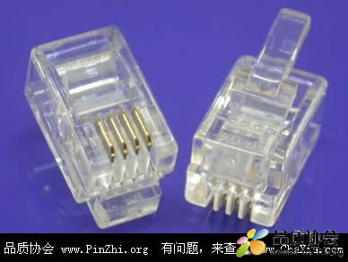

RJ11和RJ45水晶头对应的4P2C, 4P4C, 6P2C, 6P4C, 6P6C, P和C是什么意思
水晶头包括常用的网络水晶头RJ45、电话插头RJ11,制作过程中,有4P2C, 4P4C, 6P2C, 6P4C, 6P6C, 8P8C等多种。
了解了P和C是什么意思? 就知道怎么回事了
P,是Position的简称,即位置,水晶头前端的凹槽个数;
C,是Contact的简称,即触点,也就是我们看到的黄亮亮的金属触点。
