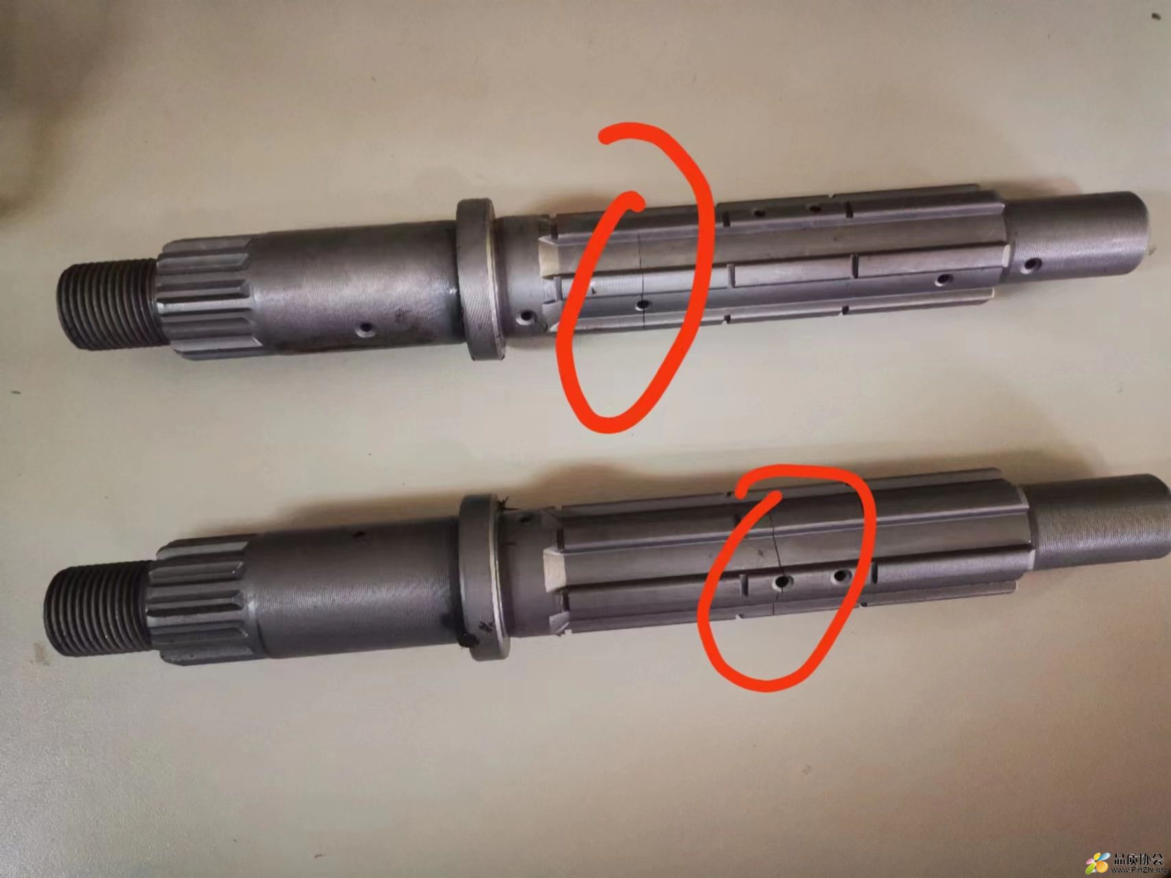

各位大师:轴类零件校直裂纹怎么解决?感谢指点。

 楼主| 发表于 2023-5-27 17:29:09 | 显示全部楼层
这个是成熟产品。热处理硬度和金相组织都是合格的;校直参数设置也符合技术要求。我们检测这批问题零件材料发现“S”含量比以往高约0.03%;但是符合GB/T3077-2015标准。唉!头痛

发表于 2023-5-25 23:47:26 | 显示全部楼层
材料太脆。冷校直量大。
可以考虑高温校直

发表于 2023-5-26 07:48:50 | 显示全部楼层
很明显材质问题

发表于 2023-5-26 08:42:33 | 显示全部楼层
是材质的问题

发表于 2023-5-26 08:45:40 | 显示全部楼层
淬火太硬了吧

发表于 2023-5-26 08:49:59 | 显示全部楼层
硬度过高。韧性过低。需要验证热处理和材料

发表于 2023-5-26 08:55:32 | 显示全部楼层
这肯定是你们的成熟产品吧,突然出问题了,大概率是来料问题;因为工艺你们自己看着,应该不会有显著变更,你只要一纸协查函发给供应商,他们可能会比你还急吧。
就算不是原材料问题,供应商本着洗清冤屈的心态,也会帮你找原因吧。

发表于 2023-5-26 09:45:39 | 显示全部楼层
weewweew 发表于 2023-5-26 08:55
这肯定是你们的成熟产品吧,突然出问题了,大概率是来料问题;因为工艺你们自己看着,应该不会有显著变更, ...
不是什么都是供应商问题,先排查自身原因,有没有问题

发表于 2023-5-26 10:07:46 | 显示全部楼层
看下变形情况,热处理变形多大,硬度如何,再看下是否校直压力过大。变形大可以考虑加热再校直。
