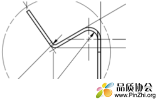

0.2mm厚的铍铜,成型后折弯R表面有轻微裂纹
如上图,0.2mm厚的铍铜,成型后折弯R表面有轻微裂纹,当前折弯角度为60°,折弯半径为0.2,求原因及改善对策

有裂纹,要不就是受力没弄好,要不就是材料有问题。让你们的技术去查吧

半径在大些

不太了解折弯工艺,感觉裂纹不会造成断裂应该没问题,
下型V角多试几种,再有就是将材料纹理方向转45°或90°试试。

根据折弯角度 受力分析一下看看
如果模拟分析没有问题 再把材料分析一下

参照纹理,反过来折弯试一下
