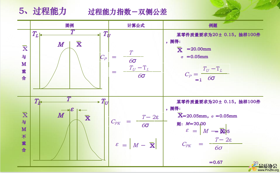

1.CPK=min(Cpu,Cpl)--刚查另一种计算CPK的公式
2.Cpk=Cp (1-|Ca|)--现在用的方法

这两种可以转换的,也就是结果一样
而标准差的算法才是很多种

我们用的是第一种。

分情况和场景
