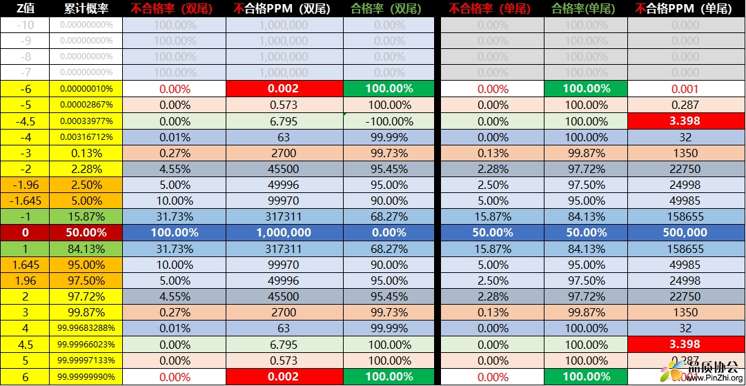

Z值与累计概率,不合格率,不合格PPM之间的对应值

发表于 2023-6-16 09:18:55 | 显示全部楼层 |阅读模式
欢迎拍砖~~
PPM与Z 不合格率之间的关系.zip
347.8 KB, 下载次数: 14
165
2930
2763
发表于 2023-6-17 08:28:16 | 显示全部楼层
Zbench=Φ^-1 [1-p(d)]
