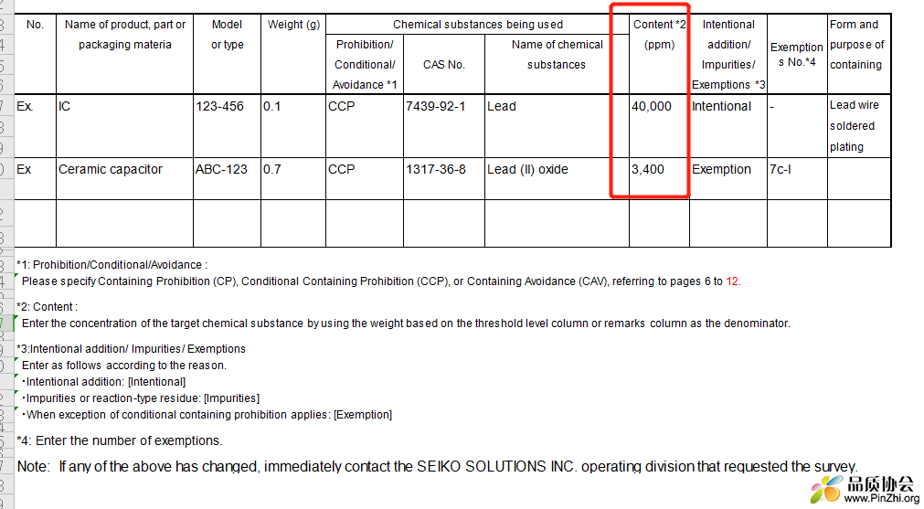

已经通过调查已知电子料重量,客户让填有害物质浓度,怎么计算,一头雾水,求大神指导,给的有两颗料的例子,但是我还是不知道怎么计算,图片在附件中,非常感谢

1、已知料重和铅料重量,计算ppm
2、物料含铅,但未知含量,发外检测含量后,计算整体ppm

大神,我这边有物质成分数据,铅的重量数据是有的,我先按您说的方法算下,谢谢

大神,请教下浓度计算是否按这样计算?谢谢;物质ppm = (有害物质物质重量 / 该物料总重量) × 10^6

我是这么理解的,PPM应该按照物质的量计算,就是金属原子的个数比,应该不是用质量算,有个密度的差异,应该把重量转化为物质量

闹心啊,咋转化啊,您能帮我看看客户的意思么?图片下边那点有关于浓度的解释,我看他的意思是重量/限值,但是算出来也不对

百度一下,原子量,然后用质量转化为物质量

用品牌名转换,可以找顾客要个其他公司填好的,当然或许顾客也没有
