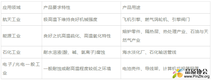

   镍基合金在许多的领域中,比如:
   1、海洋:海域环境的海洋构造物,海水淡化,海水养殖,海水热交换等。
   2、环保领域:火力发电的烟气脱硫装置,废水处理等。
   3、能源领域:原子能发电,煤炭的综合利用,海潮发电等。
   4、石油化工领域:炼油,化学化工设备等。
   5、食品领域:制盐,酱油酿造等。在以上的众多领域中,普通不锈钢304是无法胜任的,在这些特殊的领域中,特种不锈钢是不可缺少的,也是不可被替代的。近几年来,随着经济的快速发达,随着工业领域的层次的不断提高,越来越多的项目需要档次更高的不锈钢。随着各行业对镍基合金需求量的增长。2011年我国镍基合金市场规模达到230.7亿元,同比增长率19.47%。因此,行业发展水平处于稳步上升趋势。
