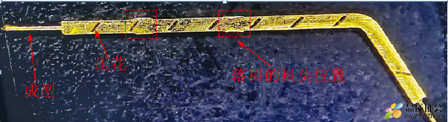

如图是冲压加工如何成型异型?头部是圆形,主题是方形
冲压后如何变成圆形

是为了去毛刺吗。冲压成型应该没办法吧,需要二道工序才行。

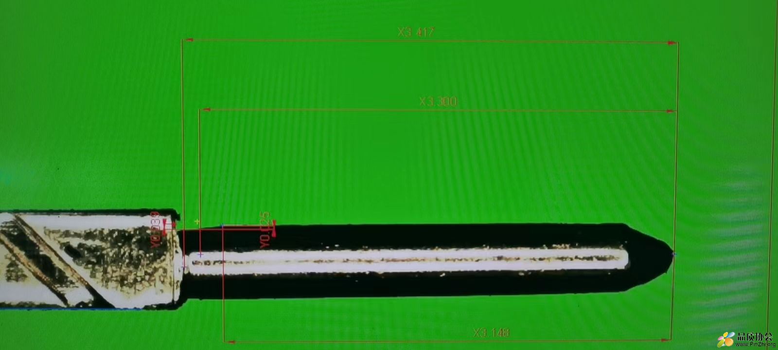

两端的圆头明显是车加工成形
你这个最好的工艺:
1、压铸成型
2、直接买方形型材,车两端圆柱,再折弯成形,表面压花
3、购圆棒,中间冲床挤压成方形

这个针是客供料,客户说是冲压完成的,一直没有想明白针尖圆形部分怎么成型的
