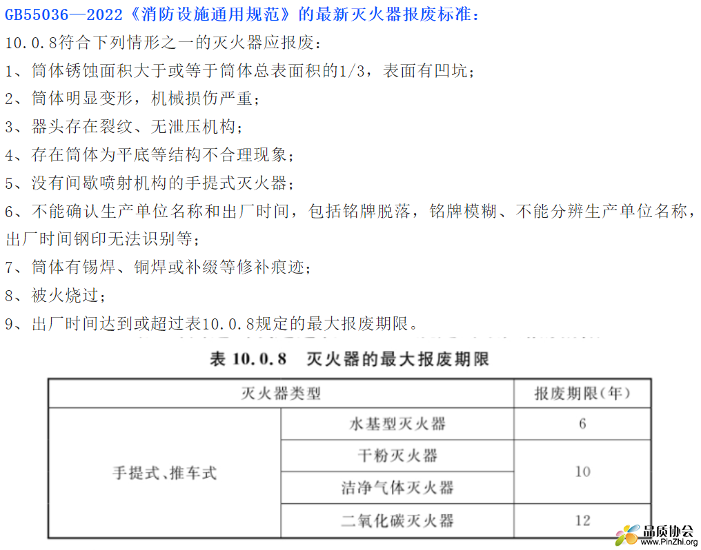

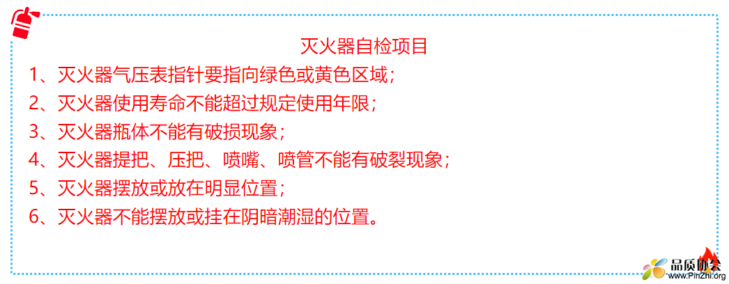

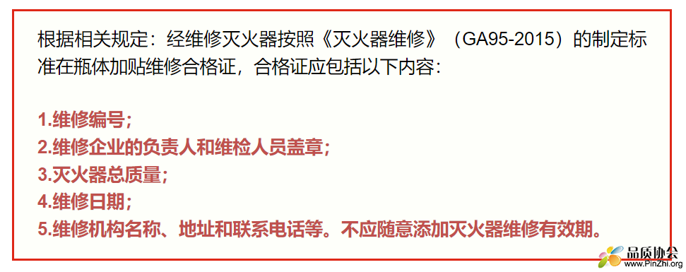

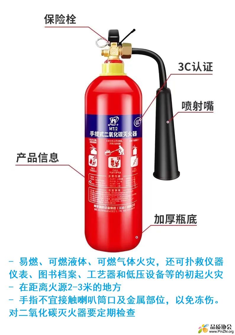

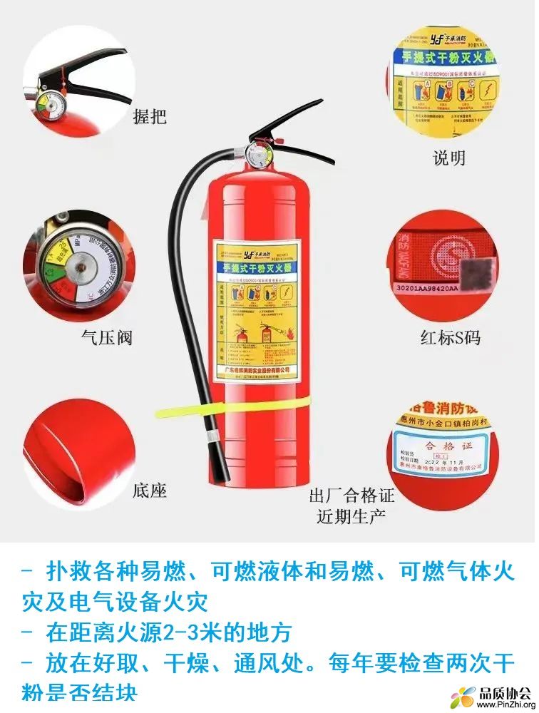

使用,检查任何单位的灭火器,你都需要先了解这些,免得出错
另外,有一个新的国标,需要的可以参考
消防器材之灭火器-培训.pdf (1.32 MB, 下载次数: 93)
