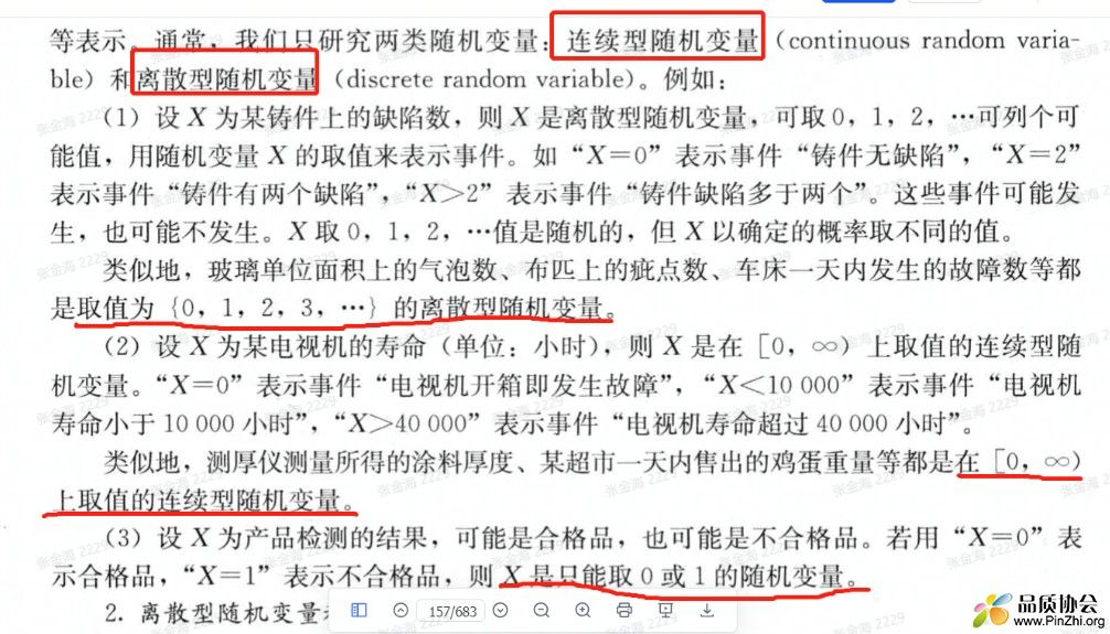

随机变量是概率论中讨论的对象,用来表示随机试验中可能出现的不同结果。
随机变量可以是离散的,也可以是连续的。离散随机变量表示在某些离散的、可能的取值上取值的变量,例如掷骰子的点数。连续随机变量则是在一个数值范围内取值连续的变量,例如人的身高。
随机变量的取值由概率分布来描述,这个分布可以描述出随机变量在每个可能取值上的概率。
常见的概率分布包括二项分布、泊松分布、正态分布等。
在概率论和统计学中,我们通常使用随机变量来描述试验结果的可能性,通过对随机变量的研究和分析,我们可以得出试验结果的概率分布,从而更好地理解和预测试验的结果。
