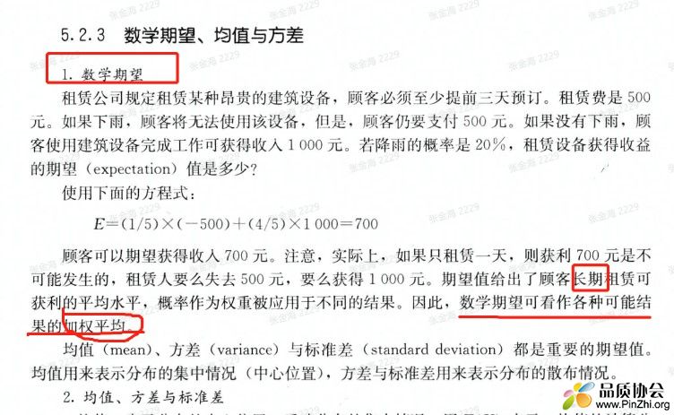

数学期望、均值和方差是概率论和统计学中常用的概念,它们之间有着密切的联系和区别。
均值:均值是随机变量在某个概率分布中取值的平均值。它通常用来表示一个随机变量的中心趋势和分布情况。均值可以通过将所有可能取值的乘积和除以取值个数来计算得到。
数学期望:数学期望是随机变量的一个重要数字特征,表示了随机变量在概率分布下的平均水平。它等于所有可能取值的乘积和除以取值概率的总和。在很多情况下,数学期望可以用来表示随机变量的均值。

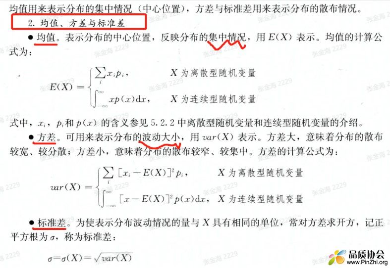

方差:方差是用来衡量随机变量离散程度的量,它表示了随机变量与其均值之间的偏离程度。方差可以通过计算每个可能取值与其均值之差的平方,再将这些平方差的和除以取值个数得到。方差越小,随机变量的分布就越集中,离散程度就越小。
在实践中,我们经常使用这些概念来描述和分析随机变量。例如,我们可以通过计算一组数据的均值和方差来了解这组数据的集中趋势和离散程度。同时,我们也可以通过比较不同随机变量的均值和方差来评估它们之间的差异和相似性。
需要注意的是,均值、数学期望和方差都是针对随机变量的统计特征,它们在不同的概率分布下可能会有不同的表现。因此,在具体应用中,我们需要结合具体的概率分布和数据特点来理解和使用这些概念。
数学期望
数学期望
均值、方差与标准差
均值、方差与标准差
