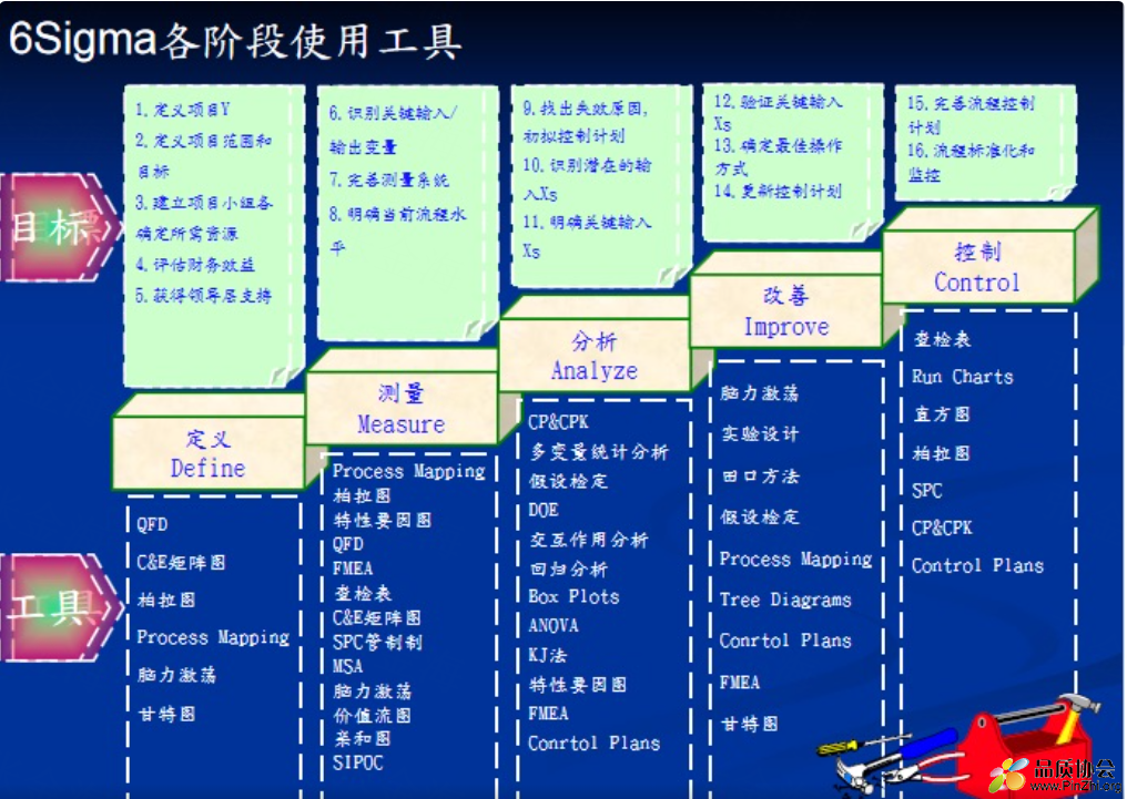

六西格玛DMAIC各阶段所使用工具如下:
一、定义(D)阶段:
头脑风暴法;
亲和图;
树图;
流程图;
SIPOC 模型;
SWOT 分析法;
质量功能展开(QFD);
平衡计分卡;
力场图;
PDCA 分析;
因果图;
客户之声(VOC)分析;
KANO 模型;
二、测量(M)阶段:
排列图;
因果图;
散布图;
过程流程图;
测量系统分析(MAS);
失败模式和影响分析(FMEA);
过程能力指数;
劣质成本
PDCA 分析;
水平对比法;
直方图
检查表抽样法;
质量功能展开(QFD);
测量系统分析重复性/再现性研究(GageR&R)等。
三、分析(A)阶段:
头脑、风暴法,因果,图,假设检验,PDC,A 分析,水平对比法方差分析。试验设计(、 DOE、抽样法多、变量分、归析,等等。
四、改进(I)阶段:
试验,设计,质量,功能展开。QFD 正交实验。响应曲面,法测量系统,分析过程改进假设检验,变量分、析田口方法、仿真技术等等。
五、控制(C)阶段:
控制图、预、控图、防错程序、统计。过程控制、标准作业程序等等。
