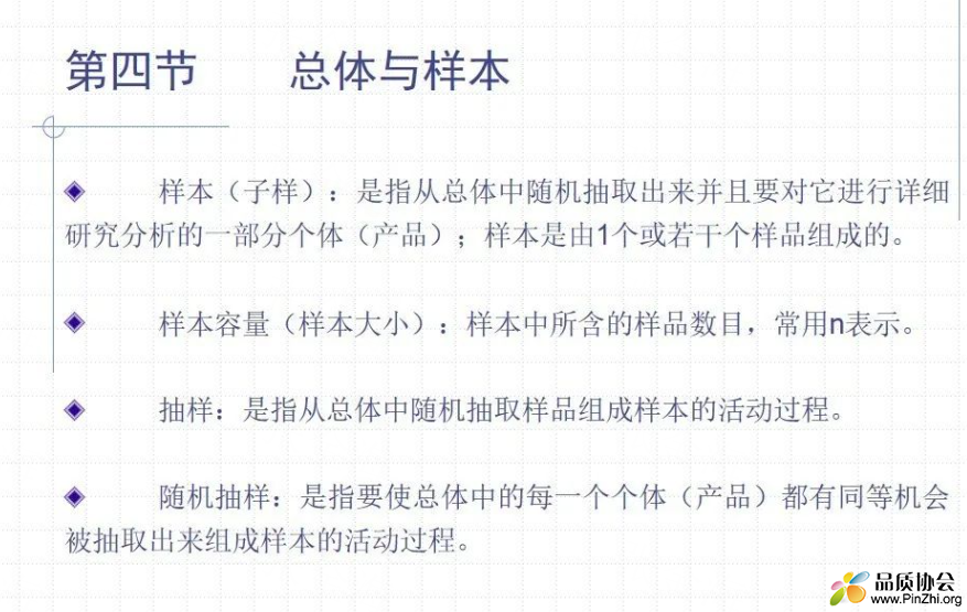

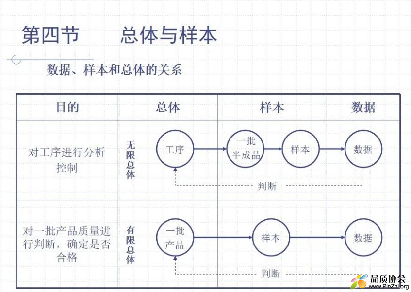

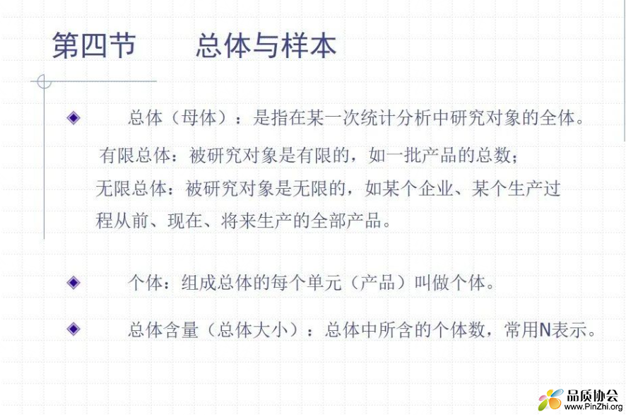

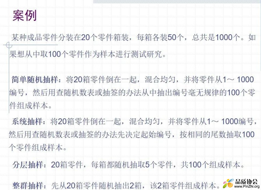

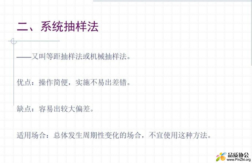

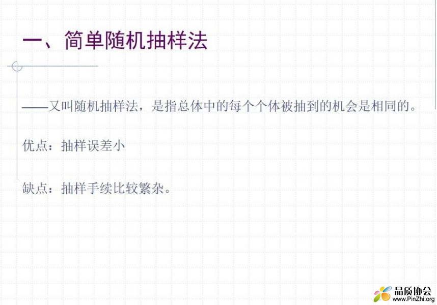

总体和样本是统计学中两个重要的概念
总体是指研究对象的整个群体,而样本是从总体中随机抽取的一部分,用于代表整体。总体可以是一个群体中的所有人或事物,而样本则是在总体中抽取的一部分人或事物。
在研究中,通常使用样本估计总体特征,例如通过调查样本中的消费者来了解整个消费者群体的消费习惯和偏好。样本的大小取决于研究的目的和精度要求,样本越大,研究结果越精确,但样本越大,研究成本也越高。
总体和样本之间的关系是相互依存的。通过样本研究,可以了解总体的特征和规律,同时也可以根据总体信息来判断样本是否属于总体。中心极限定理是统计学中的一个重要理论,它表明样本平均值将围绕在总体平均值周围,并呈正态分布。这个定理被广泛应用于样本估计和假设检验中。
总之,总体和样本是统计学中两个重要的概念,它们之间的关系是相互依存的。通过样本研究,可以了解总体的特征和规律,同时也可以根据总体信息来判断样本是否属于总体。
