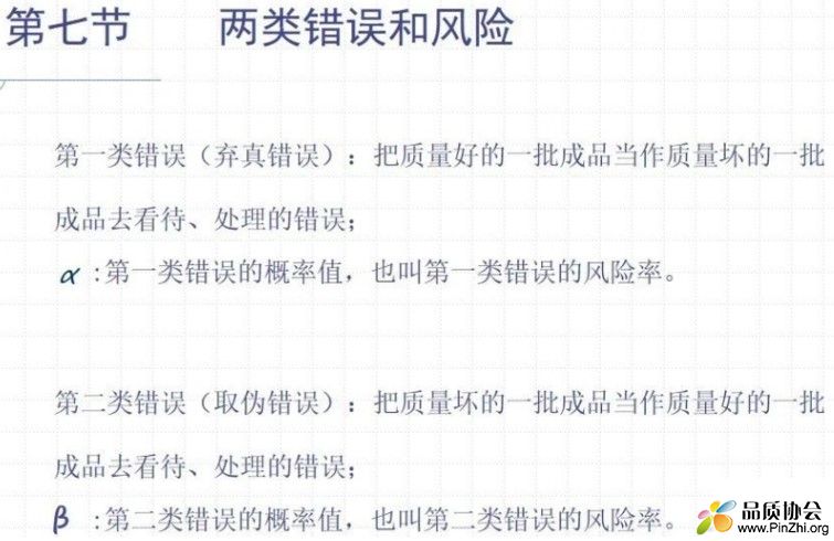

在统计学中,alpha错误beta错误是两种常见的错误类型。
Alpha错误(也称为一类错误或弃真错误)是指拒绝了实际上成立的原假设,也就是认为样本中观察到的差异是由于随机抽样造成的,而不是实际存在的差异。例如,在一项关于两种药物疗效的比较研究中,如果发现两种药物的疗效有显著差异,但实际上这种差异是由于抽样误差或其他因素造成的,而不是药物本身的效果,那么就会发生alpha错误。
Beta错误(也称为二类错误或取伪错误)是指接受了实际上不成立的原假设,也就是认为样本中观察到的差异不是由于实际存在的差异造成的,而是由于随机抽样或其他因素导致的。例如,在一项关于两种药物疗效的比较研究中,如果未能发现两种药物的疗效存在实际差异,尽管事实上它们存在显著差异,那么就会发生beta错误。
在实践中,通常会对alpha和beta错误进行权衡,并选择适当的显著性水平来平衡这两种错误的风险。显著性水平是指在假设检验中设定的概率水平,如果假设检验的结果在这个水平以下,就可以拒绝原假设并接受备择假设。一般来说,显著性水平越低,alpha错误的风险就越小,但beta错误的风险就越大;而显著性水平越高,alpha错误的风险就越大,但beta错误的风险就越小。
总之,alpha错误和beta错误是两种常见的统计学错误类型。在进行研究时,需要仔细考虑这两种错误的潜在影响,并选择适当的显著性水平来平衡这两种错误的风险。
