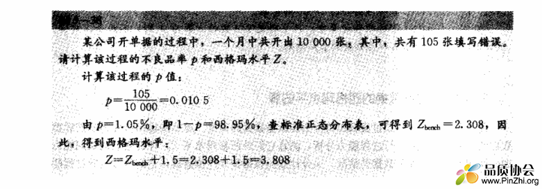

六西格玛管理红宝书的第219页的例5-38例题的第2步计算是不是错的?
1.DPU=0.0105,DPMO=10500,按照不良PPM对比Z值表是2.3;
2.按照公式e^-DPU计算,e^-0.0105=0.9896,按照P值对照Z值表也是2.3.
为什么书上的e^-0.0105的计算结果是0.9,对应的Z值是1.3????难道教材错了???还是我的理解有误???、

破案了,找了一下第二版的原文件,是第三版教材出错了
