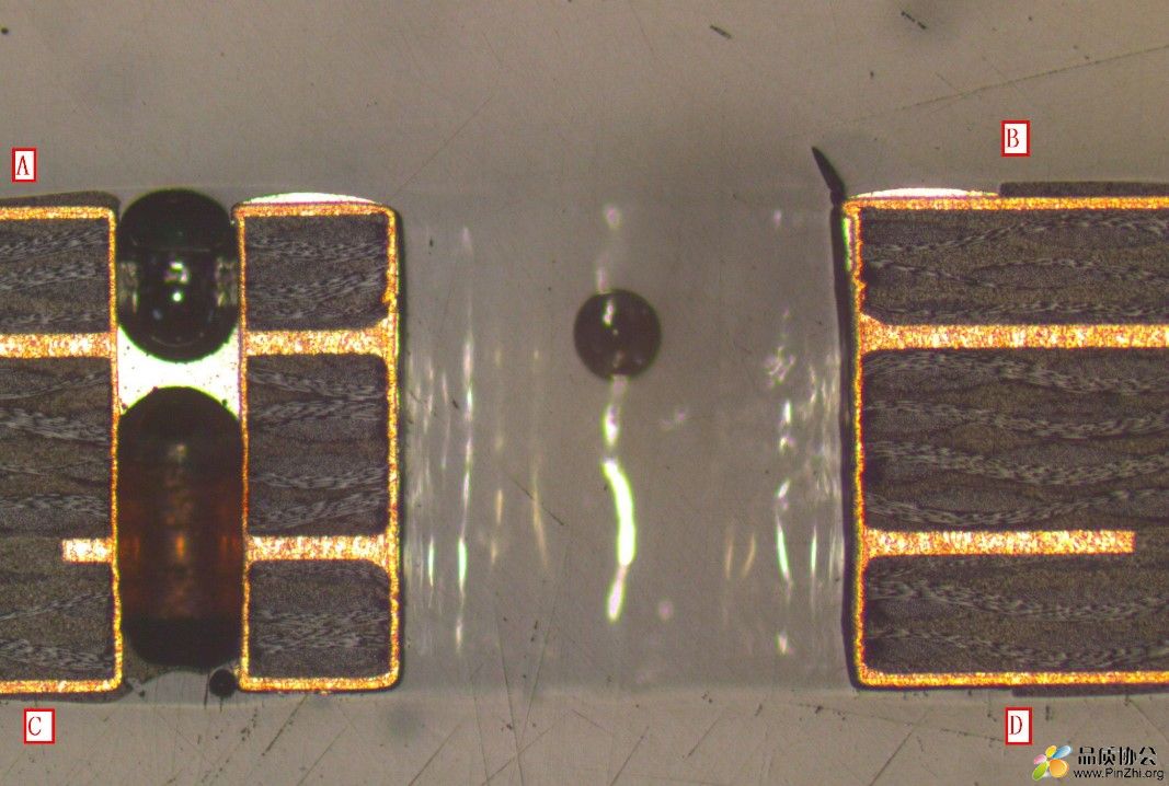

 楼主| 发表于 2023-7-14 21:59:52 | 显示全部楼层
如图所示要测量A/B/C/D个点的厚度,

发表于 2023-7-15 08:28:19 | 显示全部楼层
PCB的承认书都应给有一个切片图片
1oz的铜厚在35μm左右,公差±10%
