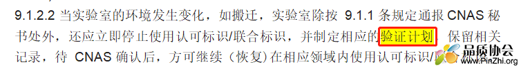

实验室要准备搬迁,按照CNAS-RL01:2018《实验室认可规则》需要制定相应的验证计划,想问一下验证计划包含哪些方面的内容。
我们属于一方电气检测领域的实验室,是不是只需要验证设备环境就够了。
实验室搬迁需要验证什么
