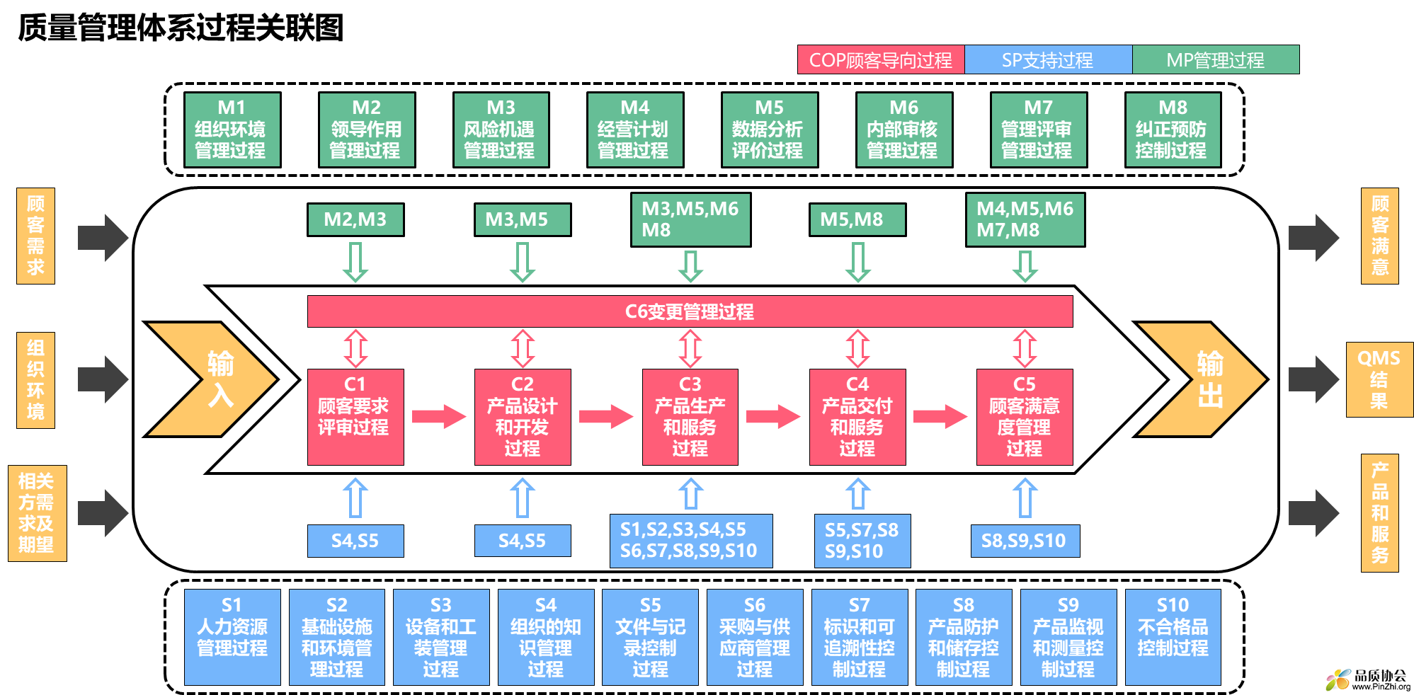

质量管理体系过程关联图
3915
14910
10991
体系工程师
发表于 2023-7-20 09:05:00 | 显示全部楼层 |阅读模式
在体系总流程图的基础上,又优化出一份过程关联图,共同作为公司质量体系流程大纲。共计26个过程,也不是创新,参考了网络上收集到的,再结合公司实际定下来的。提供给有需要的同行采纳下,哪怕只免了你画图的工作也可。附件中只有24个过程,我去掉了M9持续改进和M10质量成本,虽然M1~M8在很多公司也是为了迎接外审做做假资料,但是好歹还是有个东西,持续改进和质量成本确真是很多都只存在嘴上甚至都没有。
