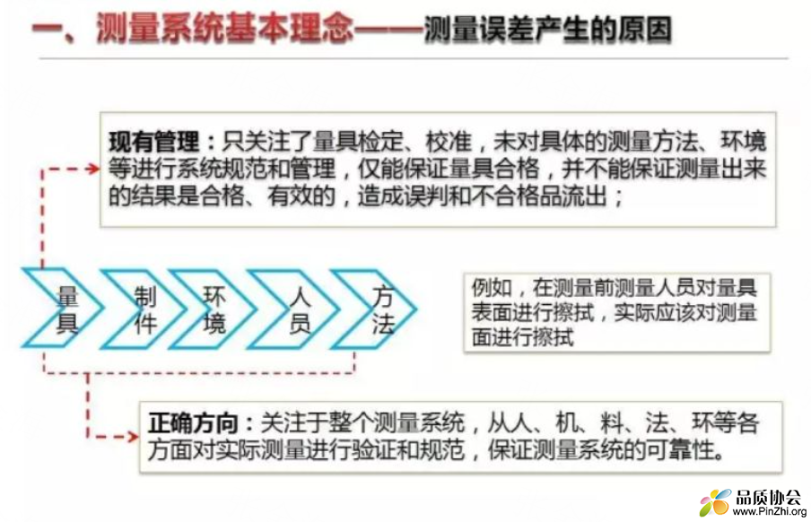

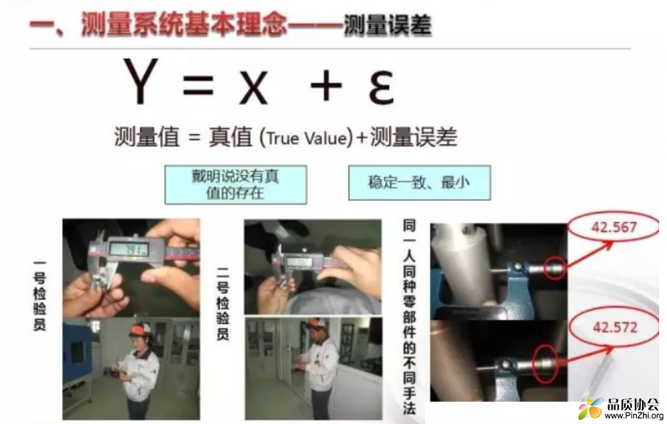

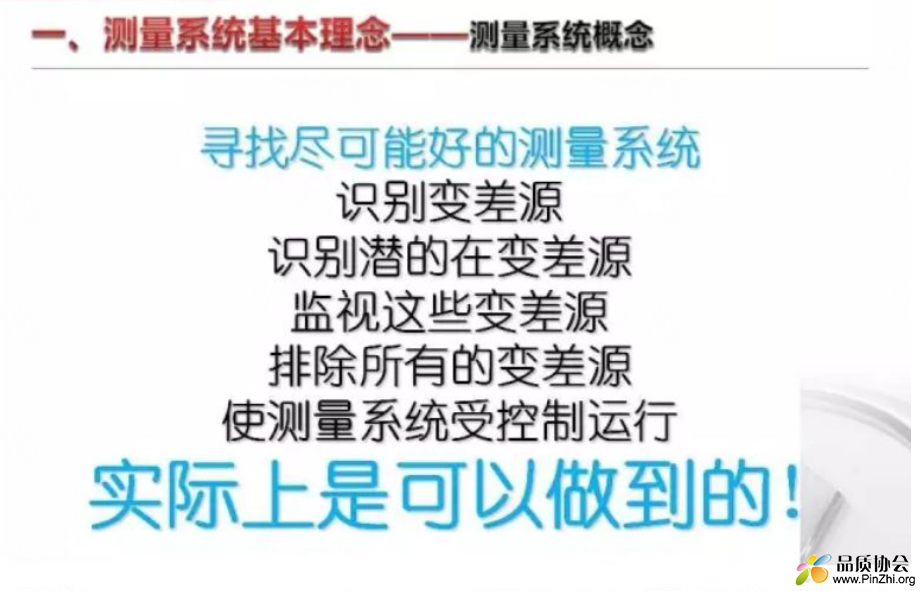

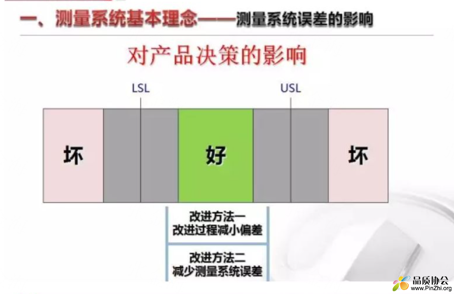

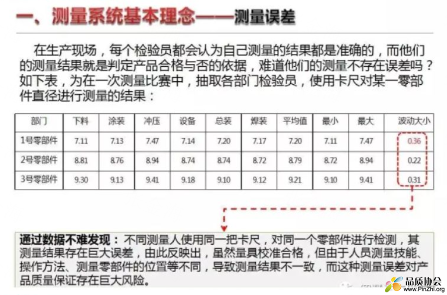

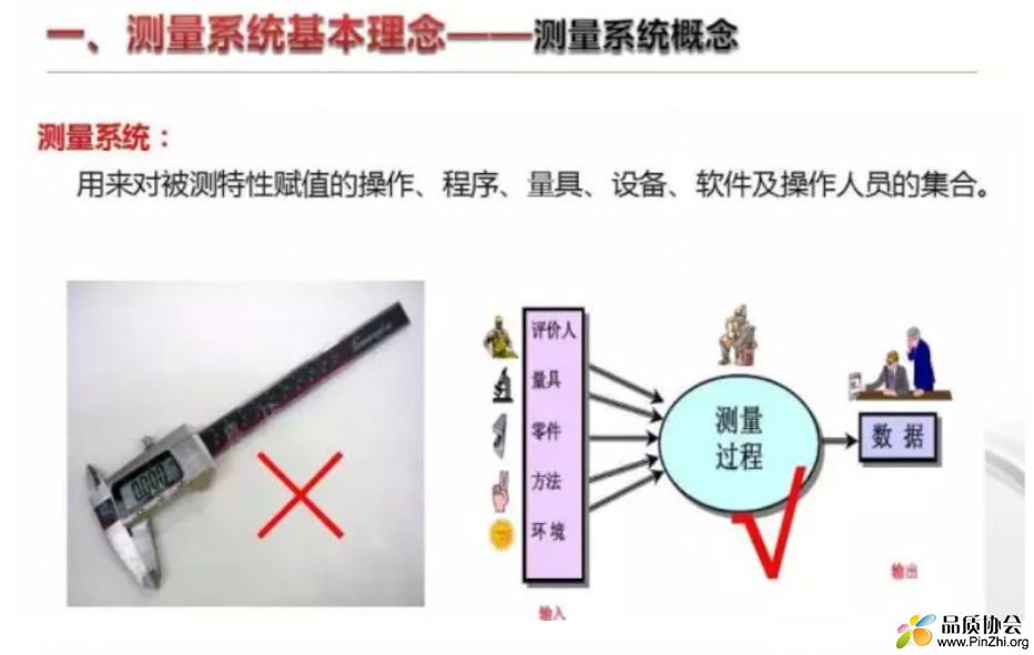

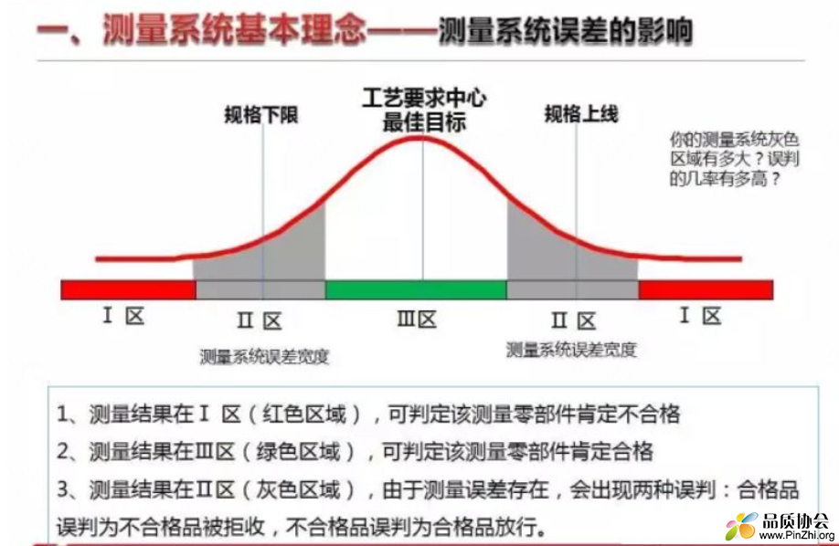

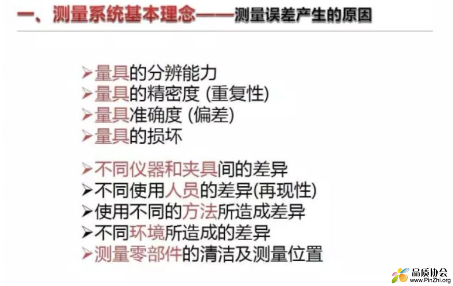

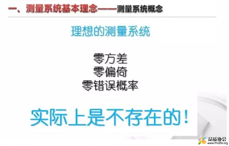

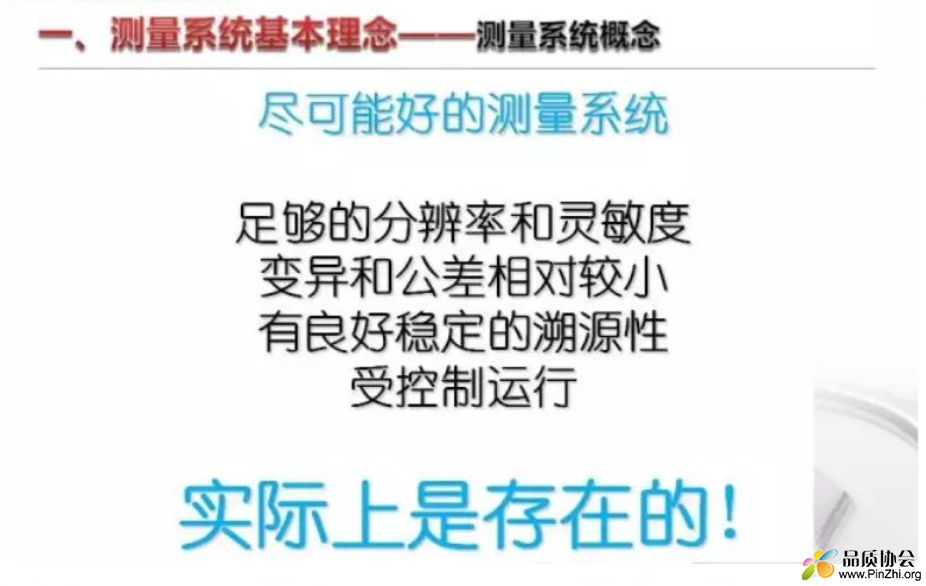

测量系统分析基本概念是通过统计分析的手段,
对构成测量系统的各个影响因子进行统计变差分析和研究,
以得到测量系统是否准确可靠的结论
