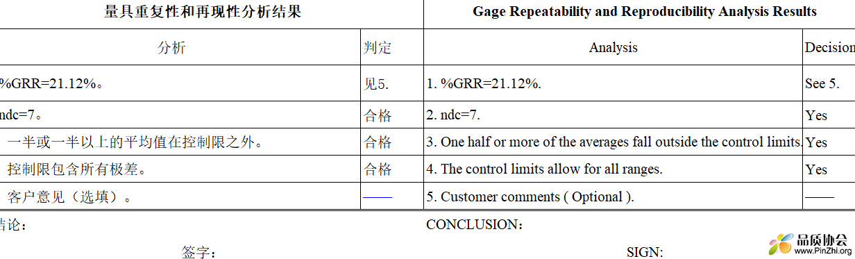

 楼主| 发表于 2023-7-26 22:00:29 | 显示全部楼层
我来更新数据了,零件选取上目前是随机的
工作簿2.zip
57.61 KB, 下载次数: 5
133
126
 楼主| 发表于 2023-7-26 22:02:19 | 显示全部楼层
结果见图片所示

发表于 2023-7-27 08:09:21 | 显示全部楼层
为什么都说选样要横跨整个公差区间?这是不对的,选样应该是实际生产线上随机取样,代表实际的生产状况,因为你要分析的是实际的测量系统能不能反映出你的实际生产的波动;特殊选样怎么能代表实际的生产状况呢?
120
15599
15400
发表于 2023-7-27 08:11:54 | 显示全部楼层
mk762570502 发表于 2023-7-27 08:09
为什么都说选样要横跨整个公差区间?这是不对的,选样应该是实际生产线上随机取样,代表实际的生产状况,因 ...
测量系统分辨率的选择:min((USL-LSL)/10,(USL-LSL)/6s)
120
15599
15400
31
发表于 2023-7-27 08:16:09 | 显示全部楼层
wuzhenjun 发表于 2023-7-25 14:37
1.A作业者作业异常,控制图超标,应重新测试读取数据;2.仪器分辩率用千分尺,数据应该是在小数点后三位;3 ...
测量系统分析的是测试人员、方法、仪器的交互能否识别出你实际生产的过程变异,所以你的选样需要代表生产过程的实际变异,若你的选样横跨整个公差区间,无法代表实际的生产过程变异,若是遇见懂行的客户审核,你如何解释???
