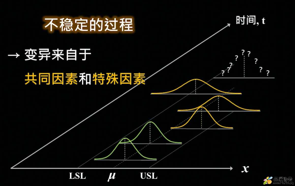

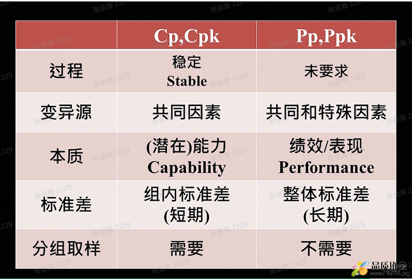

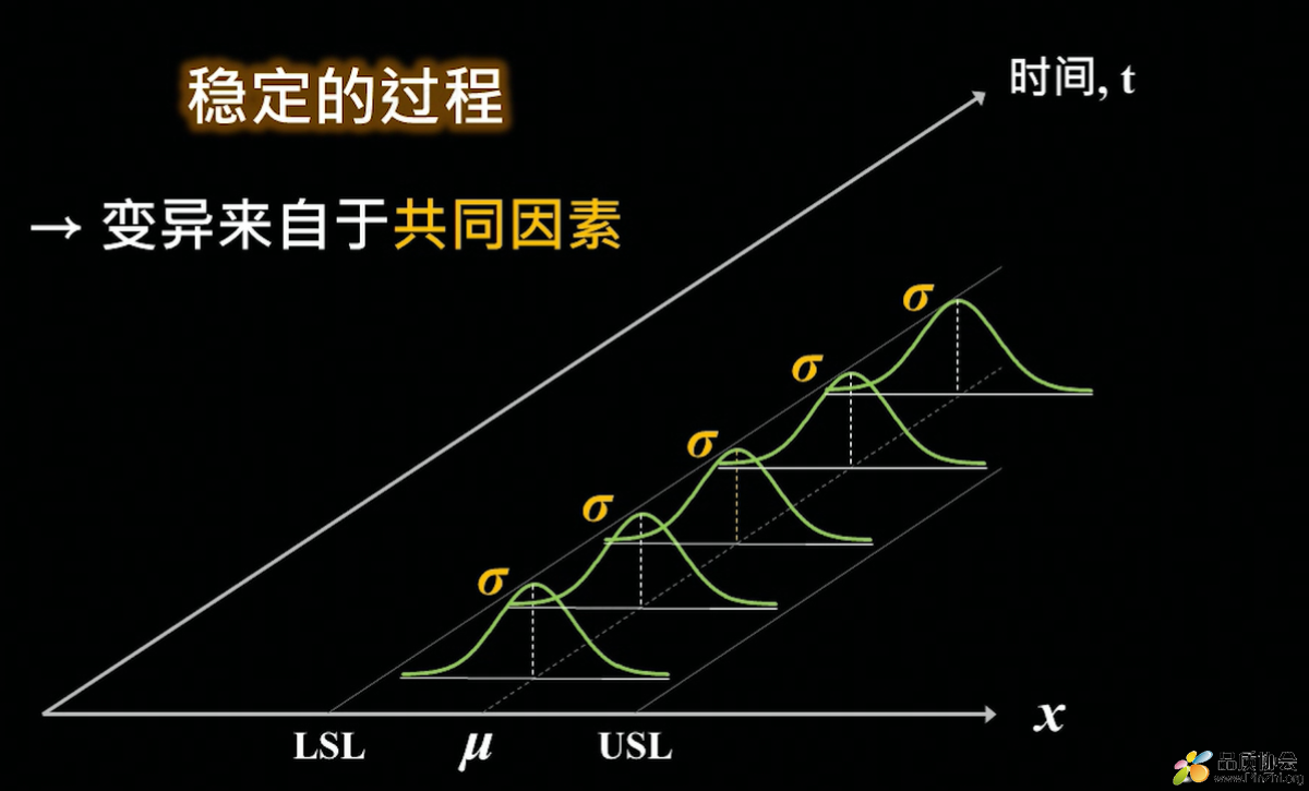

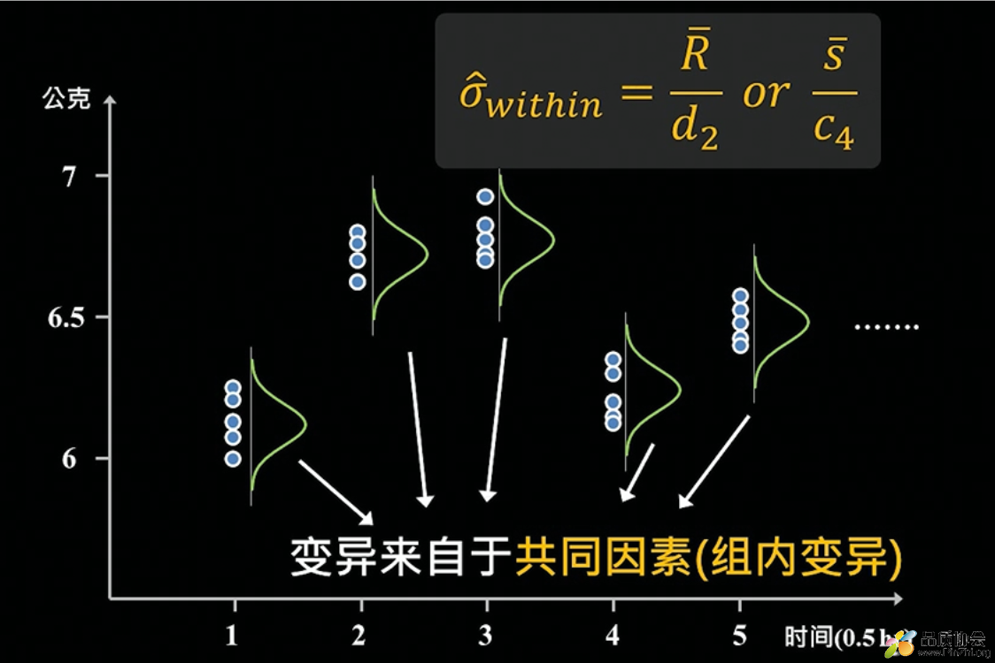

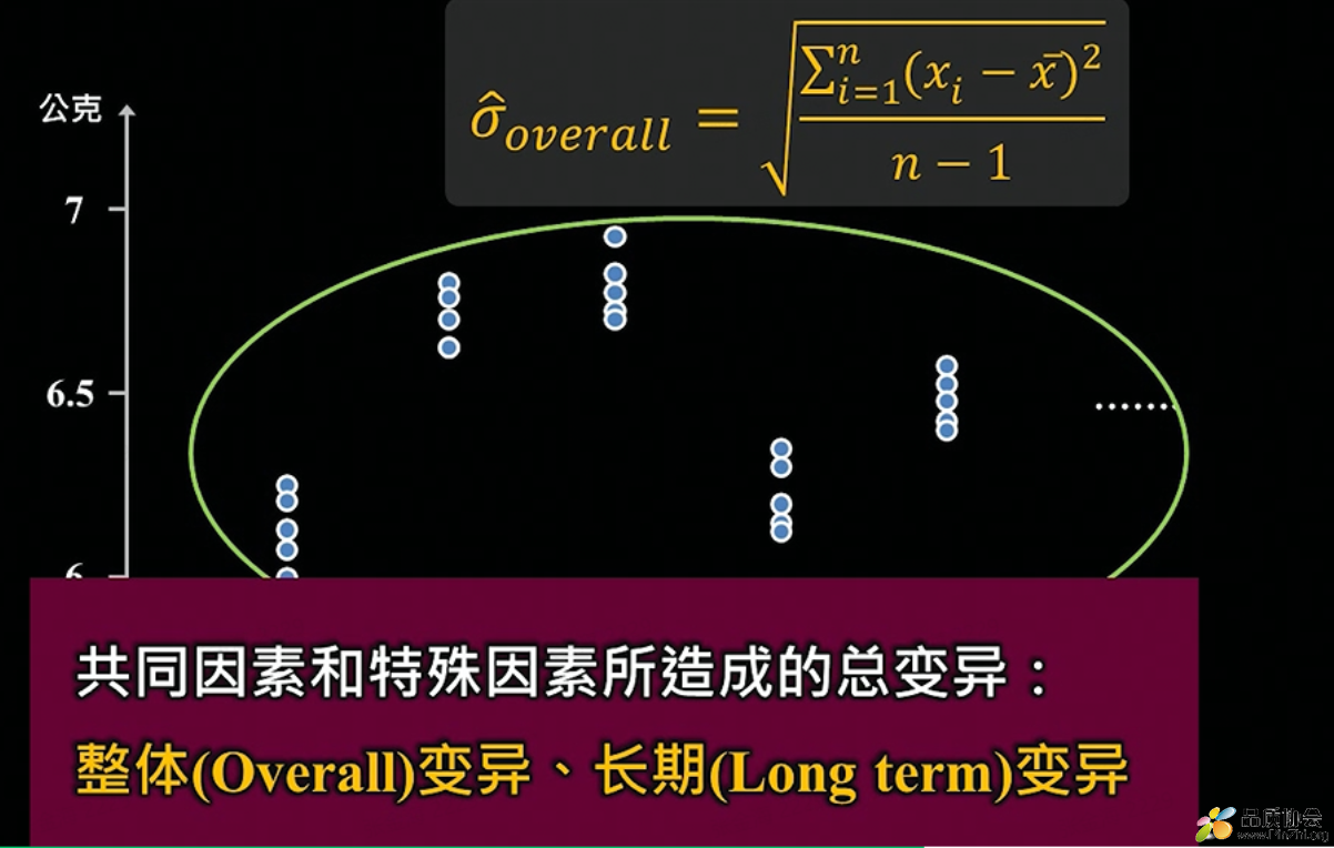

Cp和CPK是过程能力指数,用于评估过程能力的高低,
而PP和PPK是过程性能指数,用于评估过程性能的优劣。
因此,Cp和Cpk是评估过程能力的指标,而PP和Ppk是评估过程性能的指标。
Cp和Cpk都是基于数据的分布来评估过程能力的,其中Cp是指过程能力满足规格要求的程度,Cpk是指过程能力满足客户要求的程度。
而PP和Ppk则是基于过程的输出结果来评估过程性能的,其中PP是指过程性能满足规格要求的程度,Ppk是指过程性能满足客户要求的程度。
因此,Cp和Cpk与PP和Ppk之间没有直接的逻辑关系,它们是不同的指数,用于不同的评估目的。但是,在实际应用中,它们可以相互参考,例如在评估过程能力的同时,也可以考虑过程的性能表现,以便更全面地评估整个过程的优劣。
