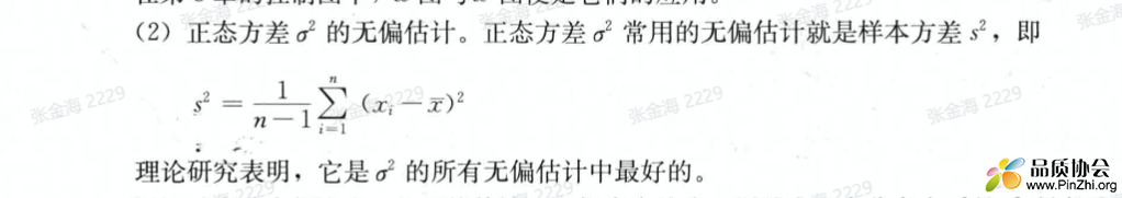

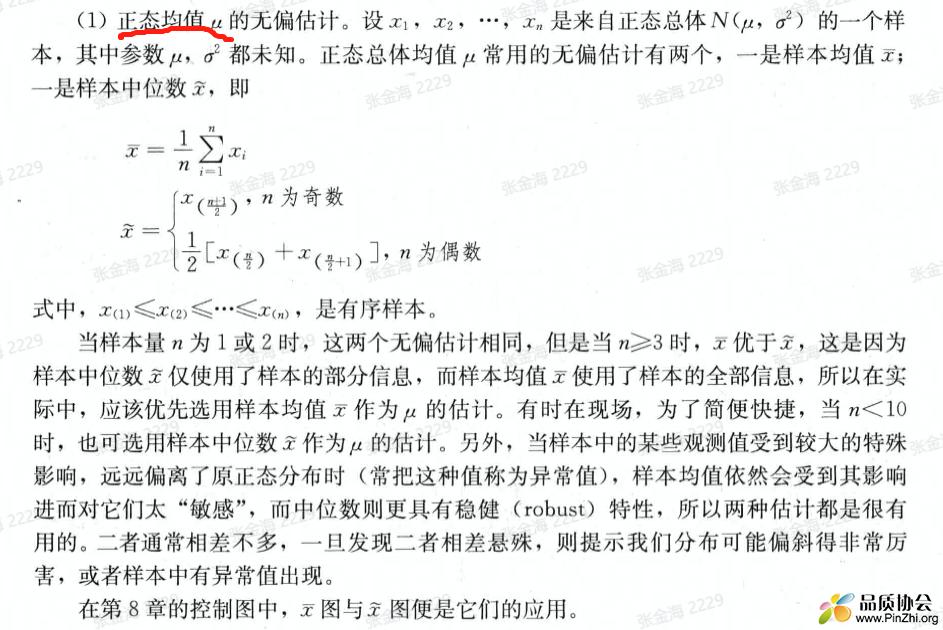

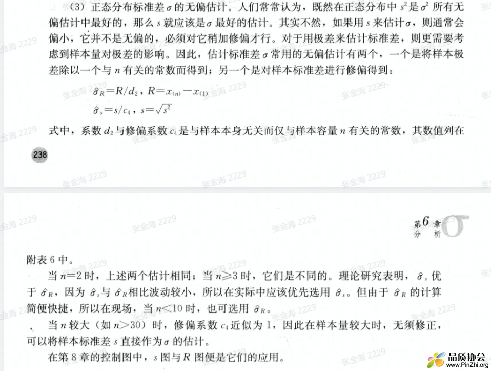

所谓参数估计,就是用样本统计量去估计总体参数。
点估计是一种用单一的值来估计一个未知参数的方法
①正态均值μ的无偏估计,
②正态方差σ^2的无偏估计
③正态标准差σ的无偏估计

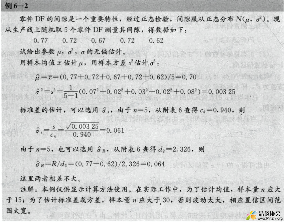

企业应用时主要体现在变更管理的对比评价上,评价变更究竟是否可行。
