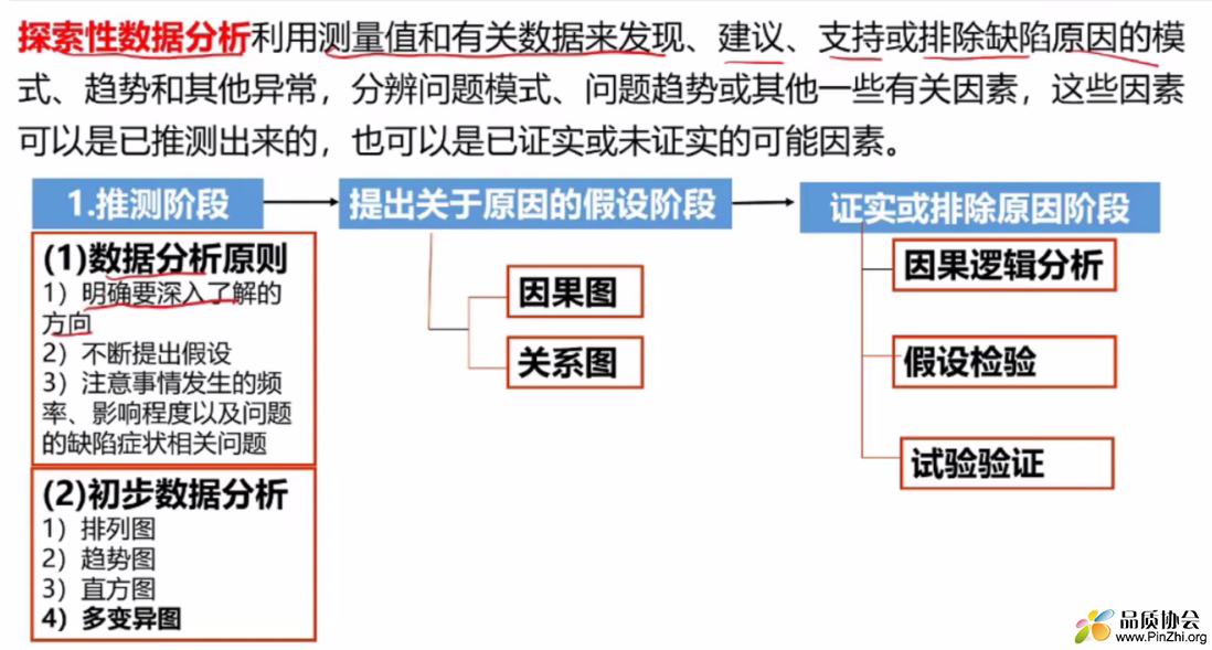

六西格玛管理是一种以提高产品质量和顾客满意度为目标的系统化方法。探索性数据分析是六西格玛管理中的一个重要步骤,其目的是为了发现数据中的潜在模式和异常值,以便更好地理解数据并指导后续的数据分析。
探索性数据分析主要包括以下步骤:
  • 数据收集和准备:收集相关数据,处理缺失值和异常值,确保数据的准确性和完整性。
  • 数据描述:对数据进行描述性统计分析,如均值、标准差、偏度、峰度等,以了解数据的总体趋势和特征。
  • 数据可视化:通过绘制图表、制作直方图、散点图等可视化工具,直观地展示数据的分布、趋势和关系。
  • 数据探索:通过数据变换、回归分析、主成分分析等手段,进一步探索数据中的潜在模式和关系。
  • 异常值检测:通过箱线图、Q-Q图等工具,检测数据中的异常值,以发现数据中的异常现象和潜在问题。
  • 模型构建和评估:根据数据的特点和分析目标,构建相应的数据模型,并使用交叉验证、BoOTStrap等方法对模型进行评估和优化。
在六西格玛管理中,探索性数据分析是进行数据分析和解决问题的重要一步,它可以帮助我们更好地理解数据,发现潜在问题,为后续的改进提供指导。
