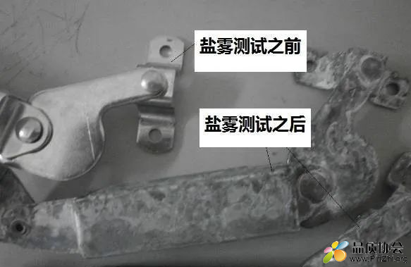

   ③腐蚀物出现判定法是一种定性的判定法,它以盐雾腐蚀试验后,产品是否产生腐蚀现象来对样品进行判定,一般产品标准中大多采用此方法。就是文章开始我说的红锈,白锈的现象。

              盐雾测试前后对比
