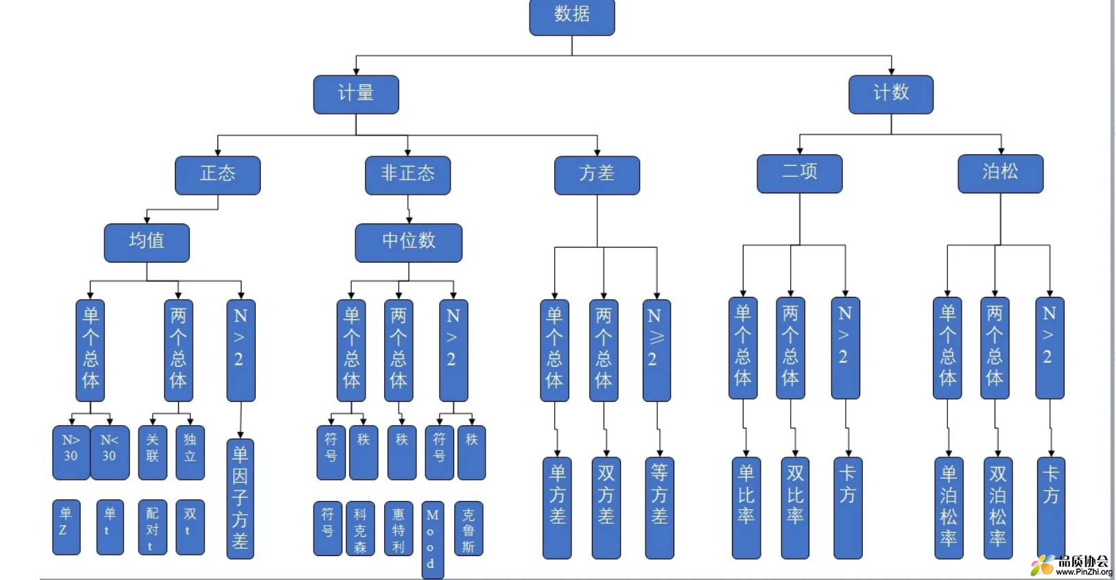

六西格玛数据分析全景图直观呈现如下概念间的关系
六西格玛数据分析全景图~~结构化呈现
六西格玛数据分析全景图~~结构化呈现
  • 变量:指在过程中变化的量,通常用x和y表示。
  • 分布:指数据的概率分布,常用的分布包括正态分布、泊松分布等。
  • 均值:指数据的平均值,反映数据的集中趋势。
  • 标准差:指数据离散程度的度量,反映数据的波动大小。
  • 西格玛水平:指数据的离散程度,通常用六西格玛表示。
  • 缺陷率:指过程中出现缺陷的概率,通常用每百万次缺陷数表示。
  • 原因分析:指对过程中可能产生缺陷的原因进行识别和分析,以找到根本原因。
  • 假设检验:指对两个或多个样本之间的差异进行检验,以确定是否存在显著性差异。
  • 方差分析:指对多个样本之间的总体差异进行检验,以确定是否存在显著性差异。
  • 相关分析:指对两个变量之间的相关性进行检验,以确定它们之间是否存在线性关系。
  • 回归分析:指对两个变量之间的回归关系进行建模和分析,以确定它们之间的函数关系。
