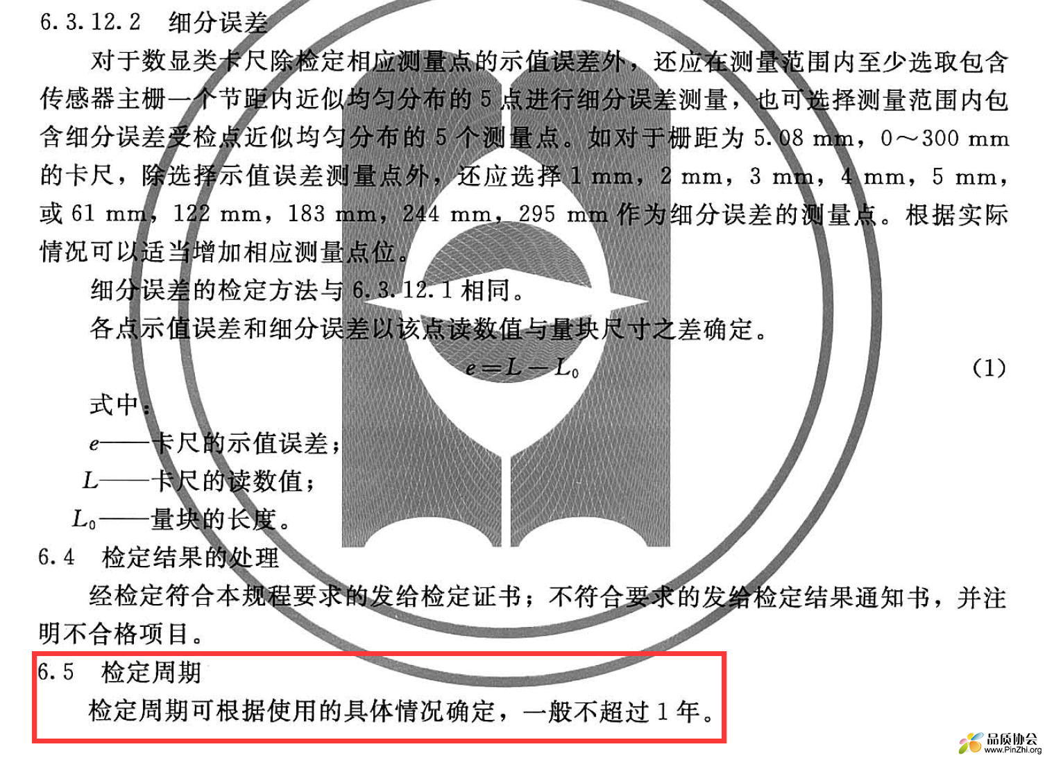

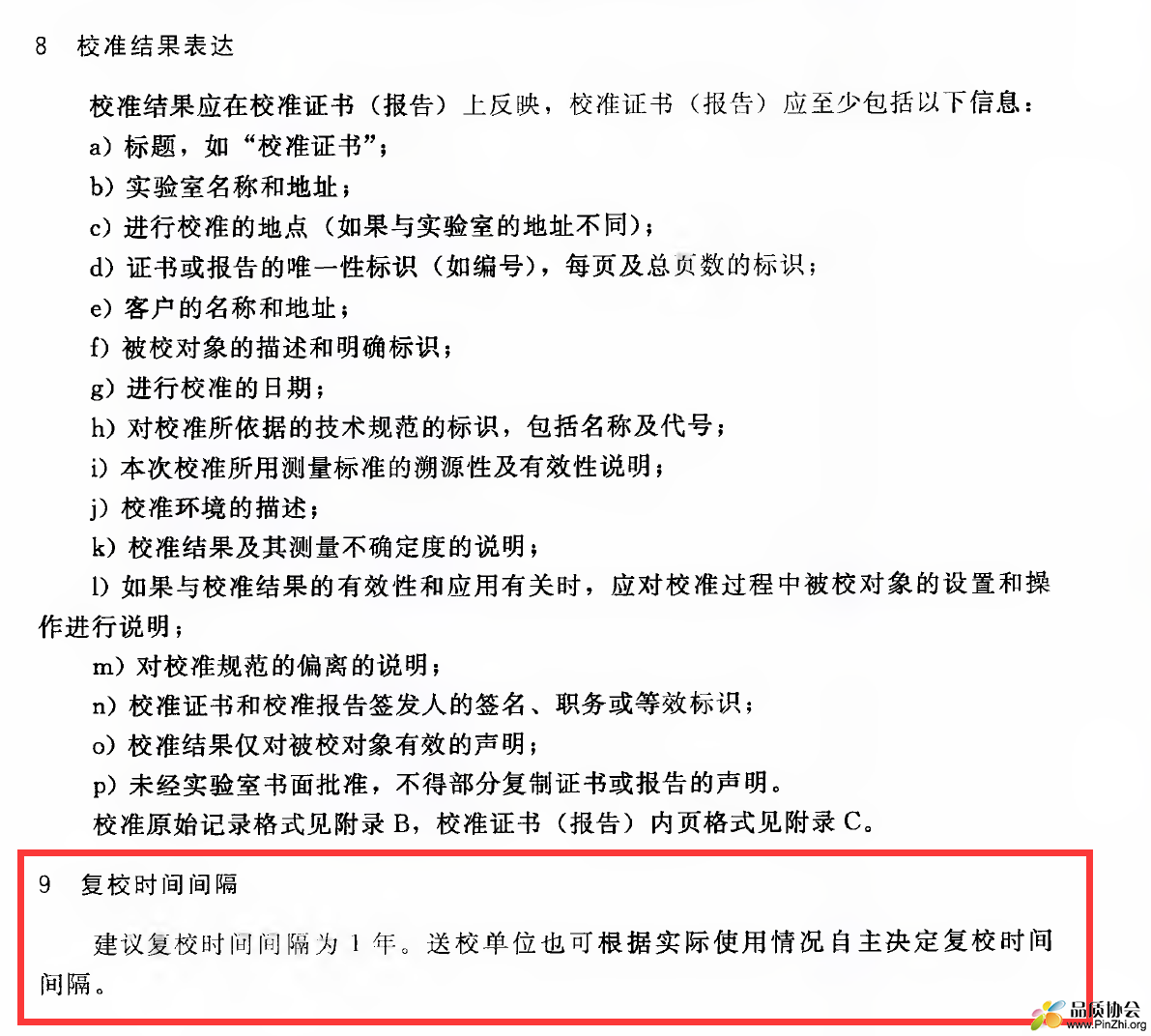

检测设备校验周期规定的标准性文件

有国家计量检定规程,如JJG30-2012等,如果你收到第三方的检定或校准证书,上面会有相应的技术依据文件,你 ...

可参照JJF1139计量器具检定周期确定原则和方法、RB/T034-2020

 楼主| 发表于 2023-8-9 14:57:29 | 显示全部楼层
非常感谢!

 楼主| 发表于 2023-8-9 15:06:40 | 显示全部楼层
接力分享
JJF1139-2005计量器具检定周期确定原则和方法.pdf
