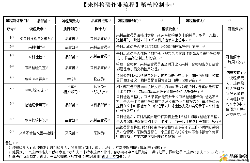

     各部门流程稽核控制卡,对很多公司在体系执行不好的情况,可以依据本稽核控制卡对各部门进行稽核,有利于体系文件的很好执行。
【来料检验作业流程】稽核控制卡
【来料检验作业流程】稽核控制卡

这份26页的稽核控制卡绝对比别的整套一二阶体系文件的价值大多了。
