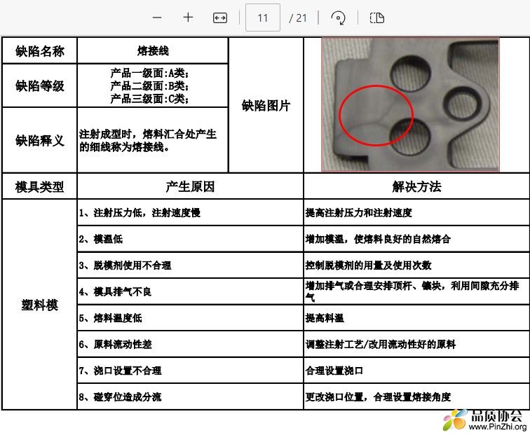

塑料件缺陷汇总,告诉你19种塑料件缺陷的产生原因和对应的解决办法。
1 飞边 8 开裂 15 产品夹线
2 变形 9 冲射纹 16 皮纹拉伤
3 困气 10 熔接线 17 顶白、顶裂
4 银丝 11 填充不满 18 表面冷料
5 烧伤 12 气泡、包气 19 表面光泽度不良、阴影
6 缩痕 13 亮印、暗印 20
7 流痕 14 擦伤、拉伤
熔接线
熔接线
