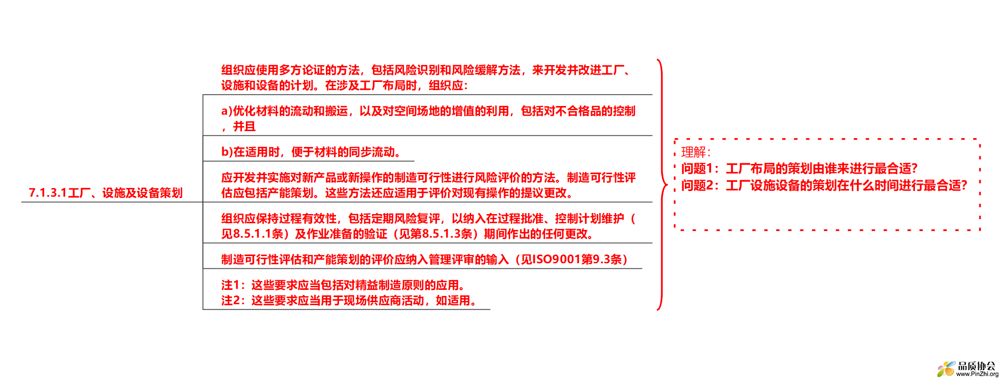

问题1:工厂布局的策划由谁来进行最合适?
问题2:工厂设施设备的策划在什么时间进行最合适?
后面将理解内容更新

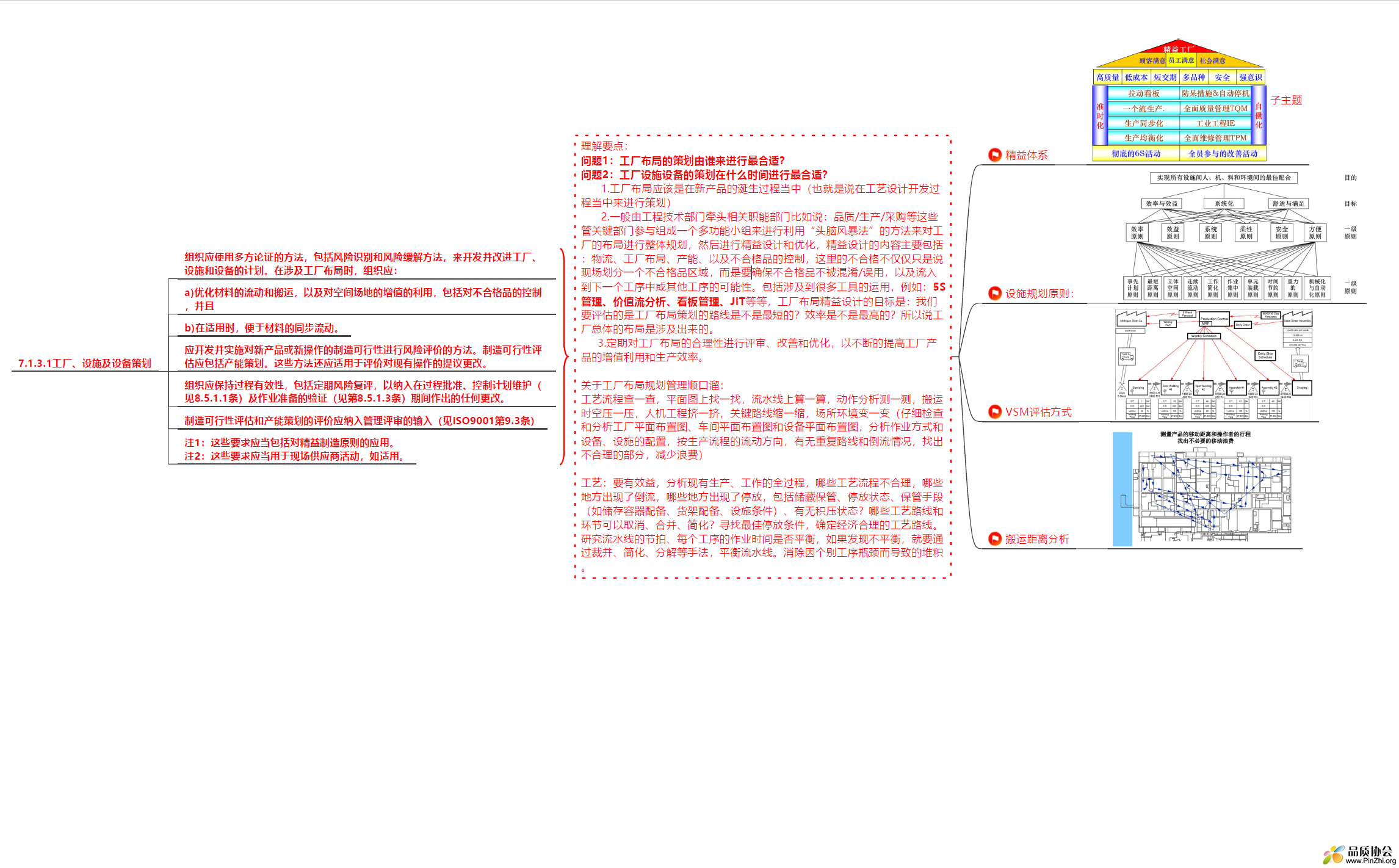

 楼主| 发表于 2023-8-21 19:28:26 | 显示全部楼层
更新理解要点
7.1.3.1工厂、设施及设备策划.pdf
783.06 KB, 下载次数: 15
理解要点

 楼主| 发表于 2023-8-20 21:09:23 | 显示全部楼层
7.1.3.1工厂、设施及设备策划
         组织应使用多方论证的方法,包括风险识别和风险缓解方法,来开发并改进工厂、设施和设备的计划。在涉及工厂布局时,组织应:
  a)优化材料的流动和搬运,以及对空间场地的增值的利用,包括对不合格品的控制,并且
b)在适用时,便于材料的同步流动。
应开发并实施对新产品或新操作的制造可行性进行风险评价的方法。制造可行性评估应包括产能策划。这些方法还应适用于评价对现有操作的提议更改。
组织应保持过程有效性,包括定期风险复评,以纳入在过程批准、控制计划维护(见8.5.1.1条)及作业准备的验证(见第8.5.1.3条)期间作出的任何更改。
制造可行性评估和产能策划的评价应纳入管理评审的输入(见ISO9001第9.3条)
注1:这些要求应当包括对精益制造原则的应用。
注2:这些要求应当用于现场供应商活动,如适用。

哪个部门最合适得去问老板,职责定义了再配备有能力的人员。
不是搞体系的看体系条文在那里点卯,更何况体系条文也不会告诉你具体哪个部门会负责这个事情
40434
29959
发表于 2023-8-21 08:48:57 | 显示全部楼层
按照标准,个人理解如下,但如果公司高层不按标准就没办法了
1. 问题1:依据项目由跨功能团队来负责
2.问题2:当有新制程(配置)或变更时要进行
50892
40295
发表于 2023-8-21 08:53:40 | 显示全部楼层
标准上有写, 但实际上要看高层的态度
3110
6109
2999
发表于 2023-8-22 08:39:18 | 显示全部楼层
项目小组来完成
