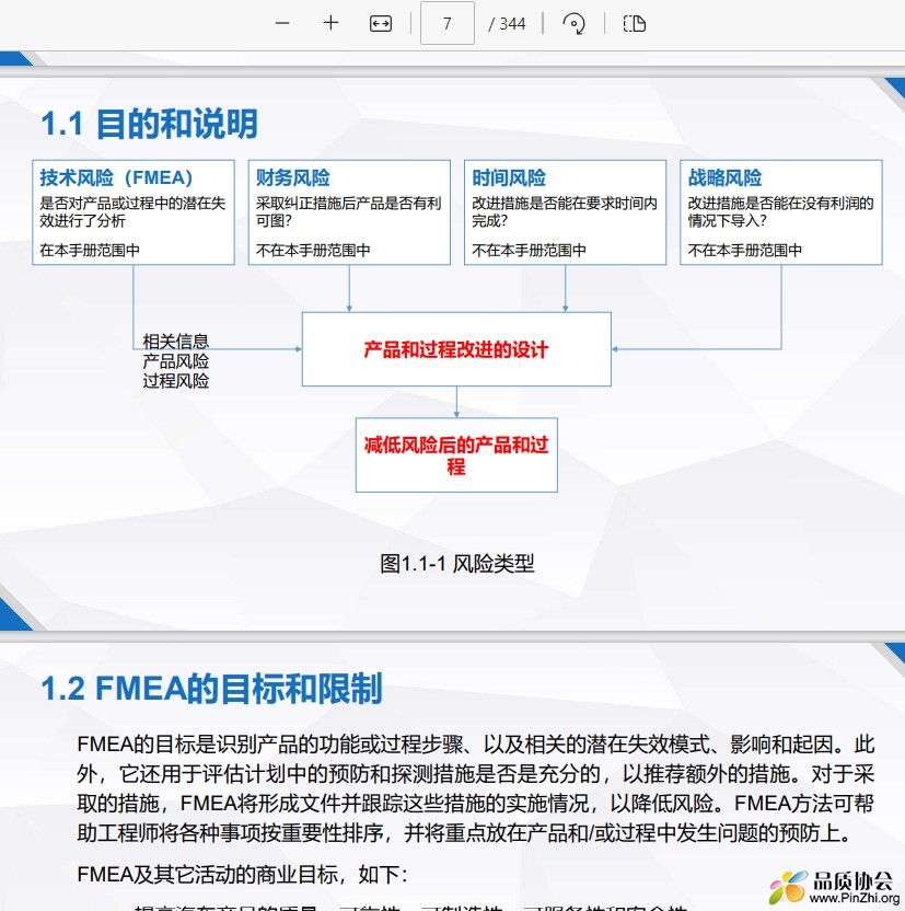

随着顾客对质量要求不断提高,产品和过程不得不进行成本优化,更高的复杂程度,以及法律要求设计提供商和制造商需承担更多的产品责任,汽车行业正面临各种挑战。因此,我们采用FMEA方法来解决技术问题,以降低风险。
FMEA是一套面向团队的系统的、定性分析方法,其目的是:
•评估产品/过程中失效的潜在技术风险
•分析失效的起因和影响
•记录预防和探测措施
•针对降低风险的措施提出建议
制造商考虑的风险类型很多,包括技术风险、财务风险、时间风险和战略风险。FMEA仅用于分析技术风险,从而减少失效、提高产品和过程的安全性。
