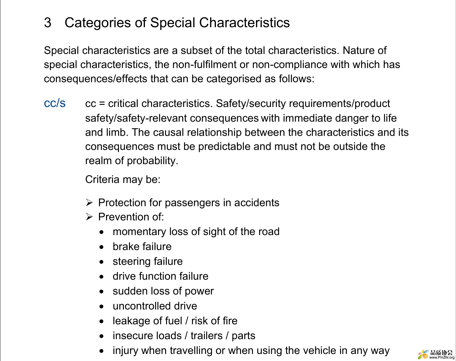

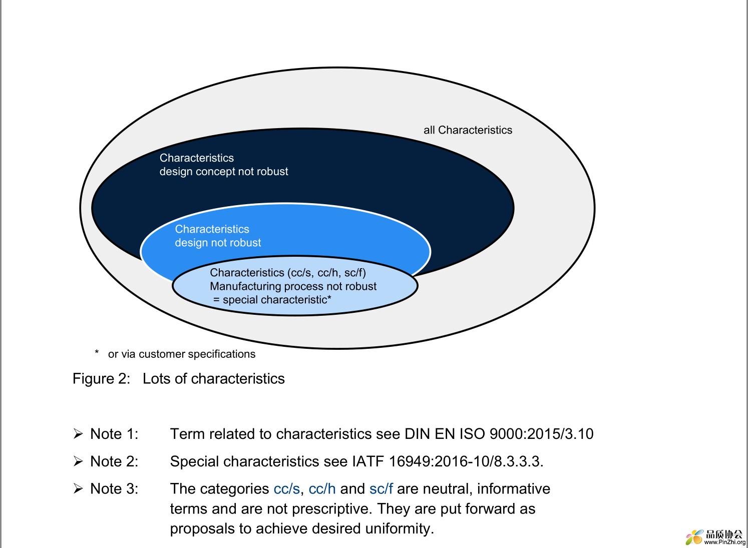

产品特性和过程特的定义 就引用 ISO 22514-1 吧

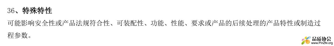

发表于 2023-8-25 17:42:29 | 显示全部楼层
特殊特性在IATF16949标准中有定义,但关键特性、重要特性和一般特性的定义在标准中没有看到,主要有客户和组织根据期风险性评审确定;

发表于 2023-8-25 22:12:07 | 显示全部楼层
关键特性、重要特性和一般特性,没有特别去定义,但在总体上分为SC(重要特性与可装配性、功能与性能有关的统称),另一个是CC(与法令法规有关的统称)。

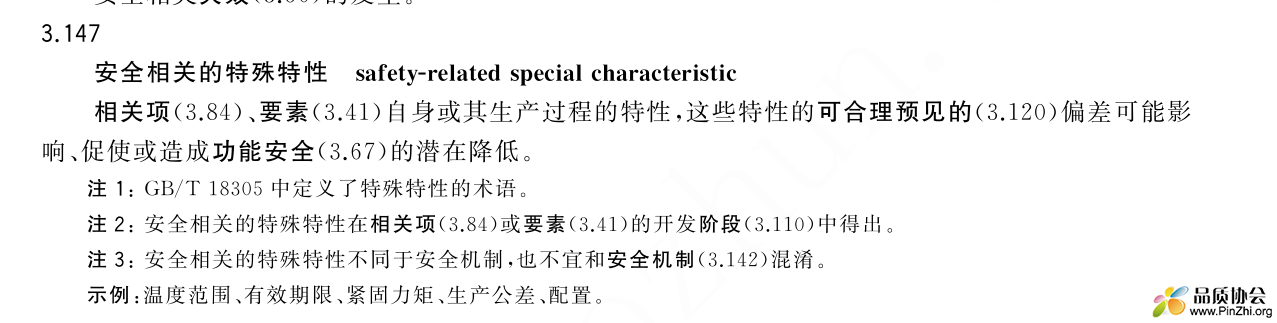

发表于 2023-8-25 23:24:08 | 显示全部楼层
另外 再告诉你 ISO 26262里面也有一个补充的安全的特殊特性,这里就引用一下MOD 的 胳膊疼的 34590.1吧
