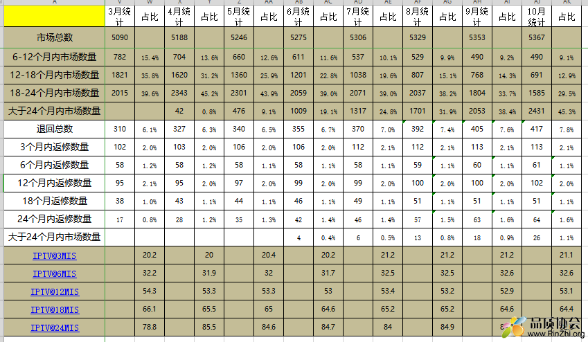

前辈们,有没有关于千车故障率(IPTV)3、6、12mis统计表,借鉴一下做表的思路和格式

这个要啥特殊表格,横竖列出每个月销售量,故障数,想算几个月就算几个月

现在都在售后系统里挂着,服务站自己填里程和时间,后台统计 3 6 12 ,你进去把数据拖出来汇总下就是

再弄个曲线图,饼图就OK了
