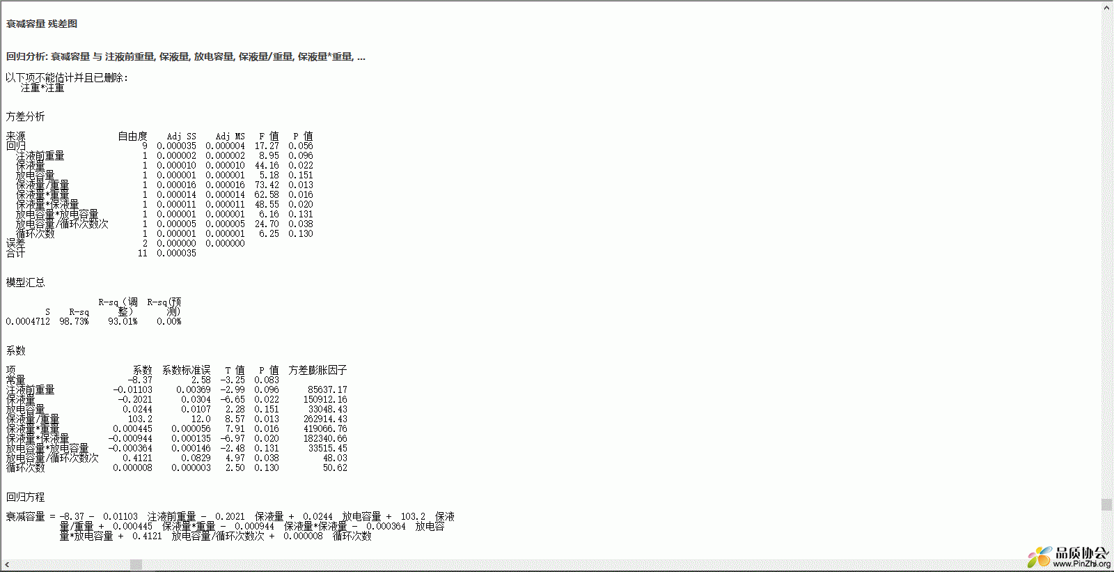

模型回归中R预测=0,表示什么意思?请教大神帮忙解释,谢谢

minitab软件?

 楼主| 发表于 2023-8-30 13:35:37 | 显示全部楼层
是的

 楼主| 发表于 2023-8-30 17:01:09 | 显示全部楼层
