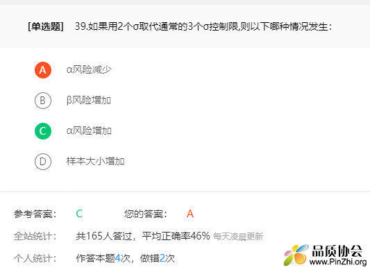

今天刷题,遇到这么个题目,非常的不理解,当控制界限从2σ变更为3σ,控制限变宽了,难道不应该是a类风险(过杀)减小吗?即把合格的判为不合格的风险变小,β风险(过放)增加吗?即把不合格的判为合格的风险增加吗?

题目的意思是控制限有3西格玛变成2西格玛

 楼主| 发表于 2023-8-30 17:27:19 | 显示全部楼层

控制限变严了,那么生产者风险增加了,α增加

3到2,控制限变窄了

 楼主| 发表于 2023-8-31 07:48:21 | 显示全部楼层
看错题目了
