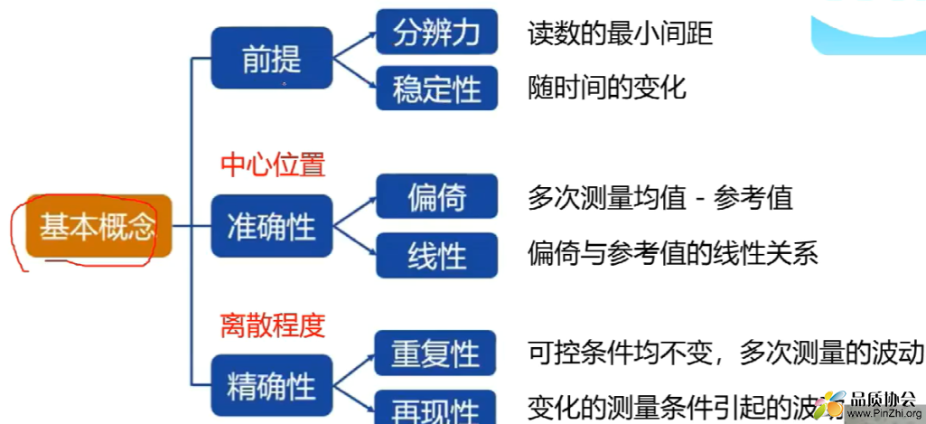

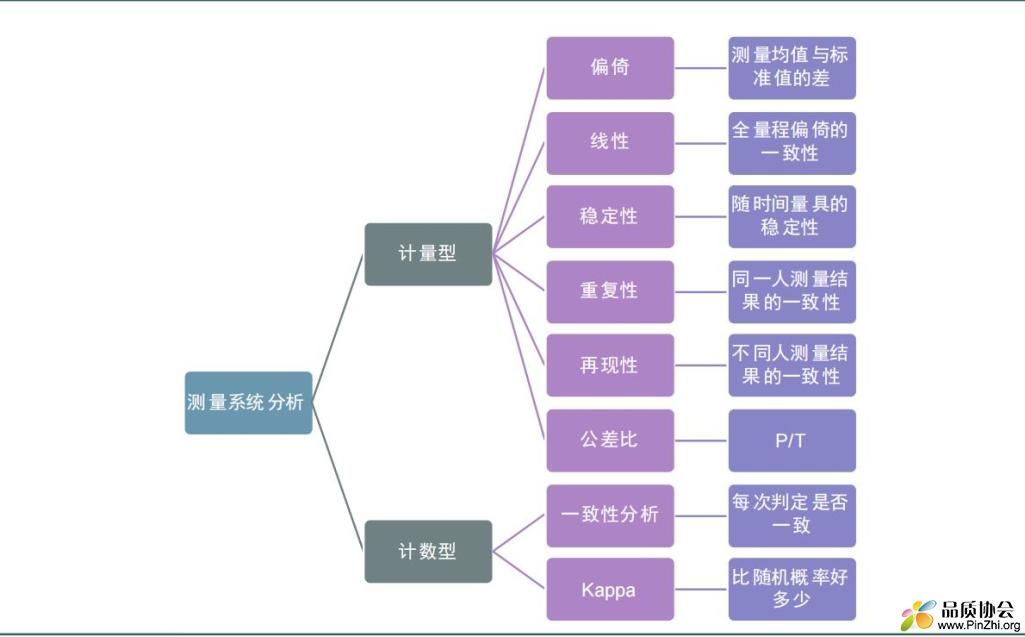

测量系统分析的知识框架包括以下几个方面:
1. 测量系统的定义和组成。测量系统是用来对被测特性赋值的人员、量具、操作程序及其他设备或软件的集合,是用来获得测量结果的整个过程。
2. 测量系统的基本特性。包括稳定性、偏倚、线性、重复性和再现性等。这些特性用于描述测量系统的误差和变差,以及测量系统的准确性和可靠性。
3. 测量系统的分析方法。包括测量系统的统计特性分析、测量系统的变差分析、测量系统的稳定性分析、测量系统的线性分析、测量系统的重复性和再现性分析等。这些方法用于评估测量系统的性能,确定测量系统的误差和变差。
4. 测量系统的应用。包括在产品开发和设计阶段的应用、在生产阶段的应用、在质量控制和质量保证中的应用等。在这些应用中,测量系统分析可以帮助确定测量系统的可靠性和适用性,以及测量出来的产品处理方式。
5. 测量系统分析的计划和实施。包括测量系统分析的计划、数据收集和分析、结果评估和改进等。这些步骤的实施可以帮助确定测量系统的性能,找出需要改进的地方,并确保测量结果的准确性和可靠性。
