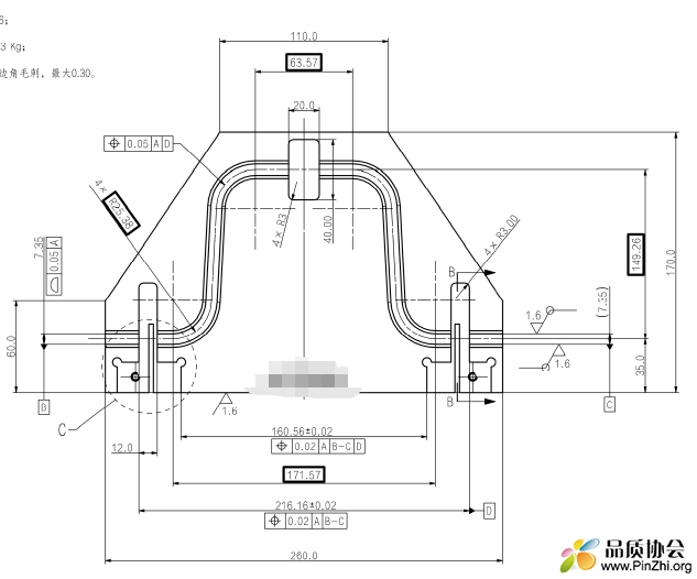

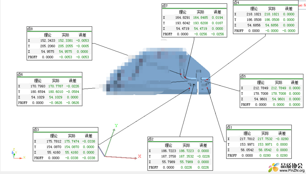

各位前辈,大家好,今天供应商给了一份三坐标检测报告,但自己不知道如何查看检测报告与图纸数值之间的对应关系,请懂行的前辈指教下。

这个是基于三维数模的三坐标检测方法,把零部件的3D模型导入到测量软件中,通过坐
标系对齐,找正机器坐标系和工件坐标系,然后对比捕获得到的零件理论坐标值与
检测得到的工件实际坐标值,最后输出测量结果。可以要求供应商按图纸标注出检测报告,我原来就是经常被客户PUA。
509
1942
1431
发表于 2023-9-7 16:57:39 | 显示全部楼层
这个测量软件应该Rational DMIS

谢谢,也就是说这个三坐标报告是针对三维模型的,和图纸上的尺寸时无法对应的,是这个意思吧
