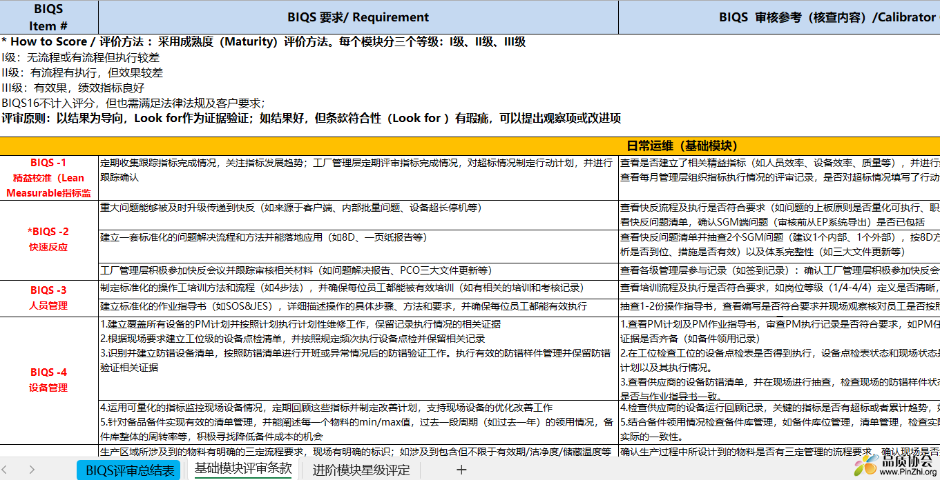

BIQS 由1.0升级到2.0版本,将在2024年2月29日开始正式切换
总体上更关注持续改进,结果导向
特别差的、好的供应商做全部的16个模块,中间地带的供应商做1个安全+8个基础模块
应该会简单点了吧(不太确定的语气)
BIQS-1 精益校准
BIQS-2 快速反应
BIQS-3 人员管理
BIQS-4 设备管理
BIQS-5 物料管理
BIQS-6 班组管理
BIQS-7 分层审核
BIQS-8 变化点管理
BIQS-9 FMEA应用
BIQS-10 持续改进
BIQS-11 持续改进有效性体现
BIQS-12 过程能力提升
BIQS-13 物流管理
BIQS-14 分供方管理
BIQS-15 外部调用
BIQS-16 EHS
BIQS 2.0版本
BIQS 2.0版本

发表于 2023-9-8 14:12:26 | 显示全部楼层
没有注明
是GM BIQS 2.0 ?
还是SGM BIQS 2.0 ?
还是GM & SGM 2.0 ?
