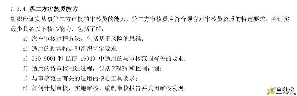

请教各位大神,去供应商处进行二方审核的人员应具备什么资格?是否需要取得相应的证书?谢谢

IATF16949二方审核见附档

非常感谢
