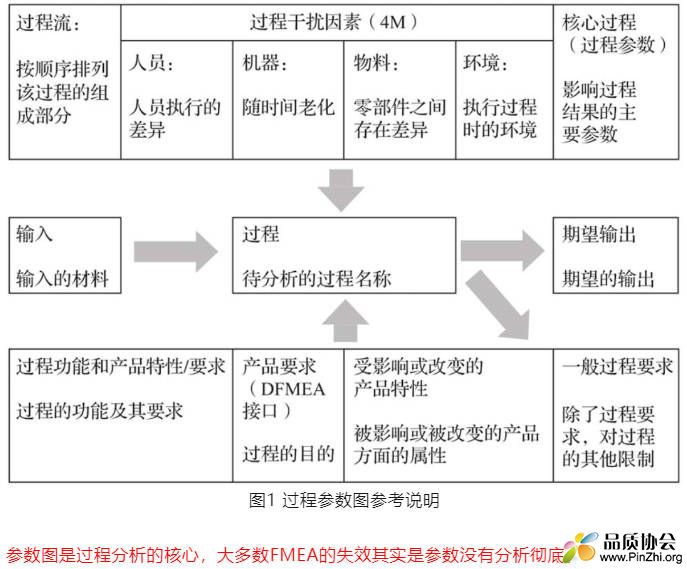

标识与放置要做好
234
4734
4469
39
发表于 2023-9-19 21:59:55 | 显示全部楼层
混料和漏料、少装原理都是一样的,都是没有把流程搞清楚,说到底就是风险控制没有做好。
对生产来说,风险控制的方法主要就是PFMEA,PFMEA的4大噪音因子就是人机料环
就噪声因素来说,它们会影响功能的实现。—般有四大噪声因素可能影响过程的功能:
1) 人员:人员执行的差异;
2) 机器:机器或其零部件会随着时间的流逝而发生功能性退化;
3) 物料:零部件之间存在差异;
4) 环境:过程处在不同的温湿度、振动、灰尘等环境之中。
参数图是过程分析的核心,大多数FMEA的失效其实是参数没有分析彻底。
杜绝此问题的办法,就生产来说只有防错防呆,将发生率降到1.
上面大家说的螺丝机也可以说是防错防呆的一种,不过是需要投入钱罢了。
其他防错防呆可以看看附件里面的一些例子,希望对你有所启发。
参数图可以看看这篇:FMEA:人皆知而行之,鲜能得其要领也(二)
