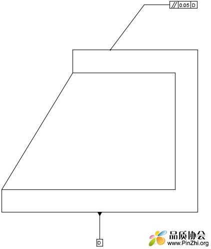

测量两个面平行度时,如果基准表面放置在平台上,放置不稳定时,如何调整才能使基准面与平台之间符合最小条件位置?我的理解 是这个时候,实际底面要垫一定距离使产品放平稳,要求垫的高度最小即确认基准平面。不知道是否这样?

可以先确认D的平面度,因为作为基准使用,公差应该尽量小,建议在0.1以内。
这时候两个结果,
符合-------则可直接作为基准使用(通常像CNC加工的金属件,因为加工精度高,比较容易做到)。不论是支架撑起来或者打胶粘住都可以,测量时直接取产品表面做基准。
不符合-------首先应考虑改善产品,尽量将基准面做好,如果实在有困难,可以考虑模拟基准概念,产品D面承靠在精度较高的治具的表面上,以治具表面做为模拟基准(这要考虑固定方式,以及与客户达成一致)。

我觉得直接用热熔胶沾结实测进行

垫起来还能真是表达基准面了吗
