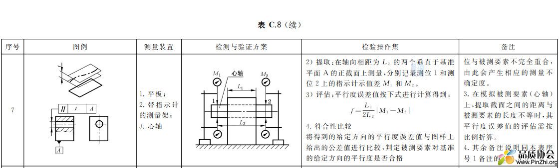

如图所示,测量轴线与基准面的平行度,其中有一个工具为带两个指示器的测量架?有大家使用过这个测量架?能否帮发个实物的照片看下。谢谢

架什么架,现在三坐标测要个什么架

 楼主| 发表于 2023-9-21 13:39:38 | 显示全部楼层
weewweew 发表于 2023-9-21 13:13
架什么架,现在三坐标测要个什么架
我们没有三坐标

发表于 2023-9-21 14:36:52 | 显示全部楼层
应该是2个位置,不是一个表架上带2只表

 楼主| 发表于 2023-9-21 15:54:56 | 显示全部楼层
x86438751 发表于 2023-9-21 14:36
应该是2个位置,不是一个表架上带2只表
有可能是,但是我现实测量中没有用到过具体的实物。
