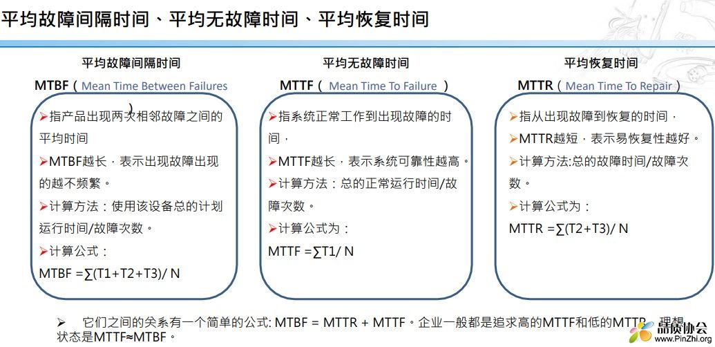

一般所说的"可靠性"指的是"可信赖的"或"可信任的"。我们说一个人是可靠的,就是说这个人是说得到做得到的人,而一个不可靠的人是一个不一定能说得到做得到的人,是否能做到要取决于这个人的意志、才能和机会。同样,一台仪器设备,当人们要求它工作时,它就能工作,则说它是可靠的;而当人们要求它工作时,它有时工作,有时不工作,则称它是不可靠的。
对产品而言,可靠性越高就越好。可靠性高的产品,可以长时间正常工作(这正是所有消费者需要得到的);从专业术语上来说,就是产品的可靠性越高,产品可以无故障工作的时间就越长。
简单的说,狭义的"可靠性"是产品在使用期间没有发生故障的性质。例如一次性注射器,在使用的时间内没有发生故障,就认为是可靠的;再如某些一旦发生故障就不能再次使用的产品,日光灯管就是这类型的产品,一般损坏了只能更换新的。
从广义上讲,"可靠性"是指使用者对产品的满意程度或对企业的信赖程度。而这种满意程度或信赖程度是从主观上来判定的。为了对产品可靠性做出具体和定量的判断,可将产品可靠性可以定义为在规定的条件下和规定的时间内,元器件(产品)、设备或者系统稳定完成功能的程度或性质。例如,汽车在使用过程中,当某个零件发生了故障,经过修理后仍然能够继续驾驶。
产品实际使用的可靠性叫做工作可靠性。工作可靠性又可分为固有可靠性和使用可靠性。固有可靠性是产品设计制造者必须确立的可靠性,即按照可靠性规划,从原材料和零部件的选用,经过设计、制造、试验,直到产品出产的各个阶段所确立的可靠性。使用可靠性是指已生产的产品,经过包装、运输、储存、安装、使用、维修等因素影响的可靠性。
平均故障间隔时间、平均无故障时间、平均恢复时间
