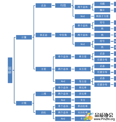

自己做的假设检验思维导图,欢迎指正

请教,计量型数据,方差为啥和正态和非正态做一起分类,方差如何理解?

方差分析是考察均值的,下面的分类是考察波动

一个是方差分析,一个是方差检验
