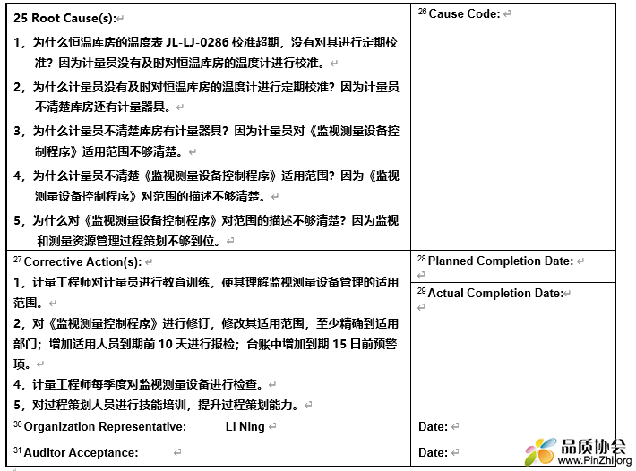

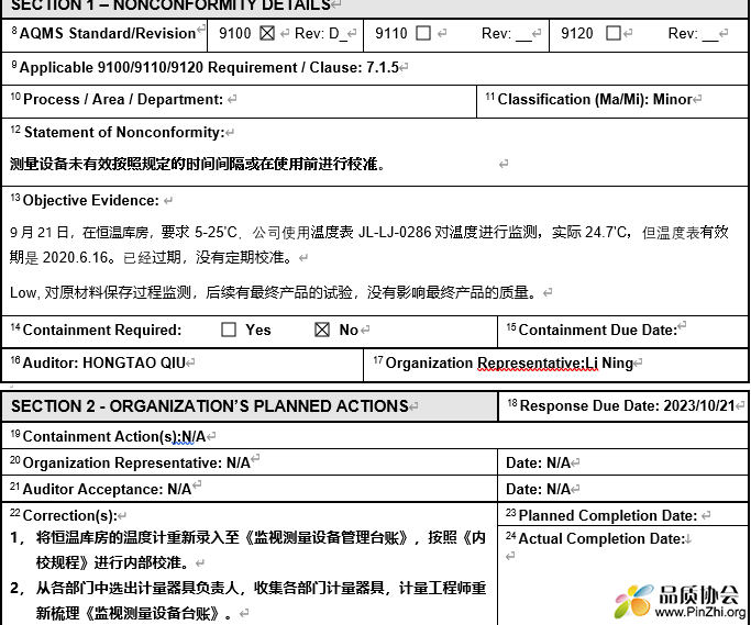

按照各位朋友的建议修改了一版,求指点

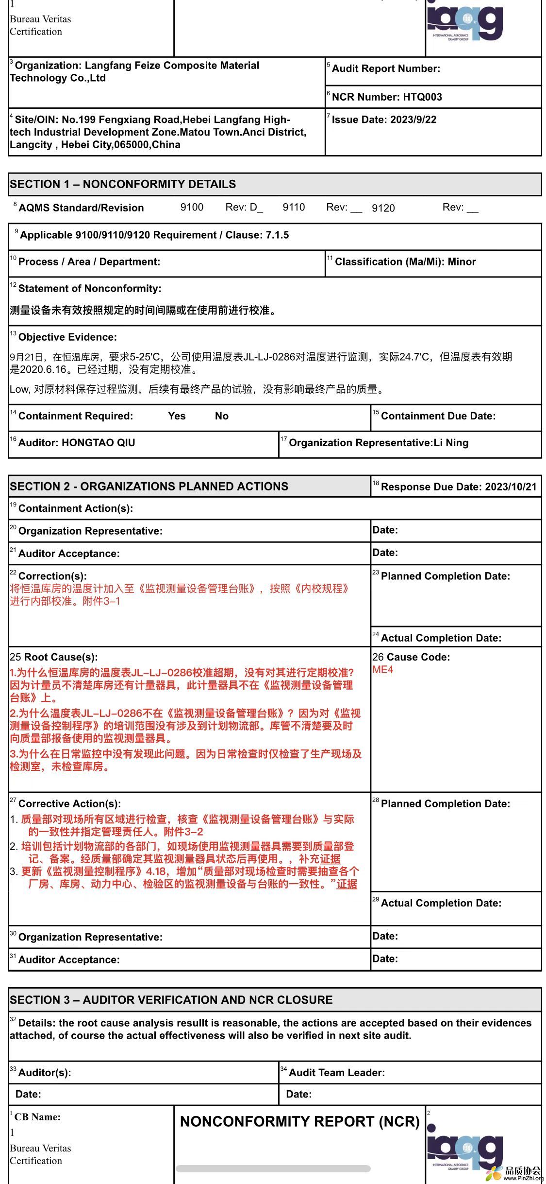

1.真正的原因是什么需要确认,此温度计没有在监视和测量设备台账上吗?如果没有,温度表有效期在2020-06-16是如何来的?如果有,那为何会漏检此温度计?从纠正措施来看,是没有在台账上,那这个温度计是如何配置的呢?
2.确认到真正原因后,再从程序上确认职责及流程:
设备配置(申请,购买,验收)→更新清单→发放至使用部门----管理部门专职人员负责
→使用部门的日常保养-----使用部门
→故障维修报废(清单更新,失准处理报告)→定期校准;----管理部门专职人员
3.清单作动态更新,包括内外校计划(到期前多少天提醒);----管理部门专职人员
4.使用者也要定期(如每周)确认,所用的监测设备是否过期,以起对双向监督作用;-----使用部门
5.据我了解,很多公司监测设备坏了报废了未经管理部门,新增加也不经管理部门,清单也不作动态更新;

1、2020年有校准说明内部有一定的程序流程支撑
2、审核发现说明流程执行有漏洞
4、仪校清单里到底有没有登记这个设备?仪校清单谁在负责登记更新?什么条件下仪校清单需要更新?哪些设备需要列入仪校清单并制定仪校计划?
     现有的程序、流程是否对以上有明确的定义?---该改就改。省的后续还要背锅写报告
5、如果现有程序流程已经明确定义了,执行层面的漏失只靠培训、考核是不够的(不仅仅是为了应付审核老师,对于内部而言,没有校准的设备投用已是很大的风险),执行层面一定是要有监管的。谁在监管?监管频次?汇报流程?发现异常的处理流程?
     真碰到个较真的老师,单拿执行这一条,就够你提交一堆的佐证了。培训考核合格了就代表你会执行吗?中国大部分企业都是这个问题吧。5M1E中除了人这个不确定的因素外,其他几个都是可以修正调整的,人才是执行的关键。真用这个拿捏你,你咋回复?

开的简单 你写的基本都是人的原因 建议不要从人入手,审核老师会说已完成培训和未完成培训是不是下次就不会出现这种结果,用5WHY发(3Y)即可,为什么?为什么?为什么? 纠正:1.文件(程序)对恒温室里面温度计相关规定不清晰,修改内容(可以是专门表格)2.相关领导(对仓库每周或者每季度)没有去监督审核。记住责任不在 做事的 ,而在执行程序是否有漏洞

建议改程序文件,明确适用范围,增加使用人员到期前多少天报检
改台账,台账增加到期前多少天提醒

ROOT Cause
建議從程序文件下手
別對每件事情都有反應
