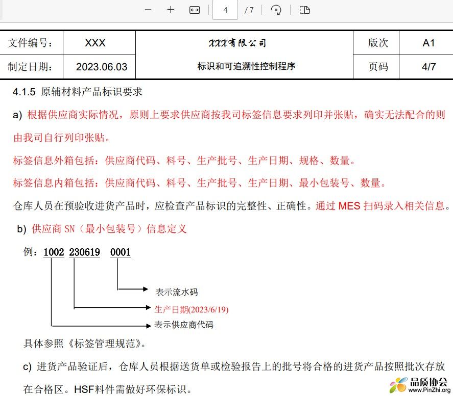

1.0 目的
本程序规定了公司对产品形成过程进行标识的方法和追溯的适宜性流程。
制定本程序的目的是为了给实施追溯提供指导性流程,包括在接收生产和交付等各个阶段对每批甚至每个产品有适当的唯一标识予以记录,确保在需要追溯时对产品质量形成的过程实现追溯。
2.0 适用范围
2.1 适用于本公司原材料进货、产品生产及出厂过程中对产品的标识及记录。
2.2 适用于本公司生产的所有产品实施追溯的活动,从追溯需求提出直到追溯结果确认及应用。
3.0 职责权限
3.1 品质部:负责对检验试验状态标识的执行情况进行监督和检查,对已交付产品出现重大质量问题时的追溯。
3.2 制造部:负责制程中设备、原材料、半成品及成品,不良品与良品及环保的管制与标识。
3.3 采购部:负责仓库原材料、成品及退回品之标识。
标识和可追溯性控制程序
标识和可追溯性控制程序
标识和可追溯性控制程序.pdf
312.3 KB, 下载次数: 85
售价: 25 品质币  [记录]
