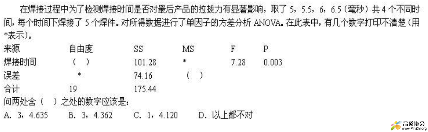

哪位大神帮忙解答一下:
第一个空,自由度是3;但第二个空是怎么计算出来的呢?

发表于 2023-9-28 13:18:45 | 显示全部楼层
4-1=3 19-3=16 74.16/16=4.635

发表于 2023-9-28 13:40:34 | 显示全部楼层
误差MS 需要使用SS除以对应的自由度,你这个前面自由度是*,使用总的自由度减去焊接时间的自由度

发表于 2023-9-28 17:47:12 | 显示全部楼层
这个是正解

发表于 2023-9-29 08:48:18 | 显示全部楼层
红皮书269页有详细解释

 楼主| 发表于 2023-10-19 16:31:33 | 显示全部楼层
感谢答复,我已经弄懂了
