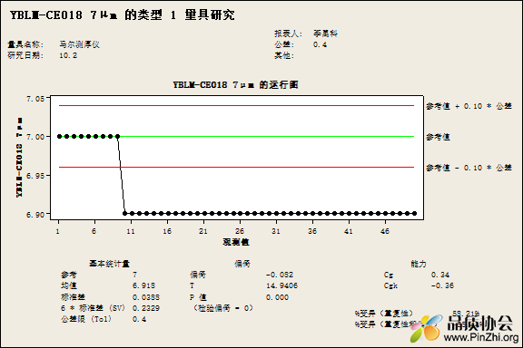

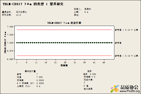

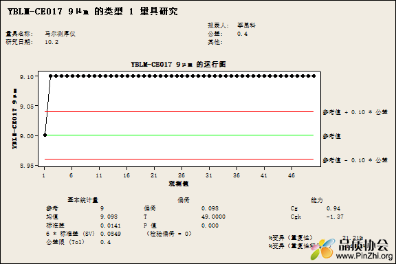

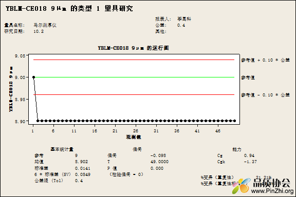

Cgk为啥都不合格啊?是全在公差上限或者公差下限的原因吗?还有一个全部测出来和参考值7相同也不行,是哪里不对呀?大佬指导一下,国庆快乐

“为负值,说明平均偏移值超出范围了,这个测量仪器有问题,或者产品的尺寸的确超出公差范围了

是不是分辨率有問題啊

2#说的有道理
