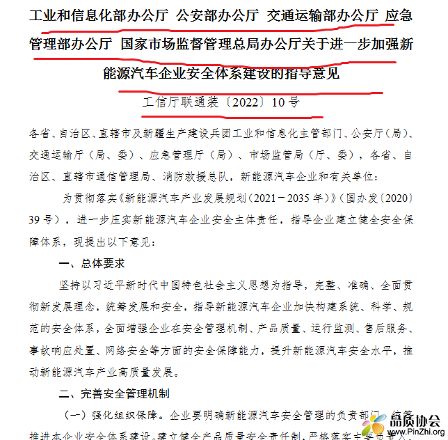

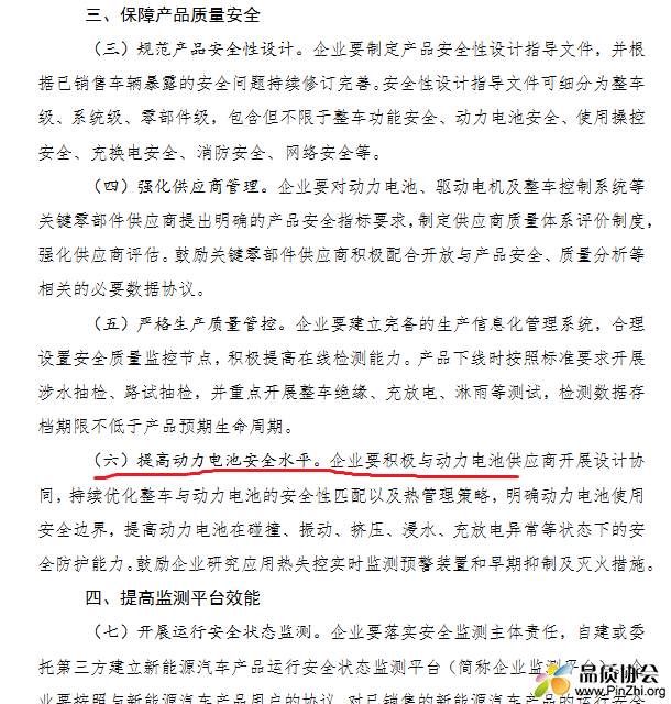

发表于 2023-10-9 08:48:38 | 显示全部楼层
谈下个人看法:
在这份文件里<<工业和信息化部办公厅 公安部办公厅 交通运输部办公厅 应急管理部办公厅 国家市场监督管理总局办公厅关于进一步加强新能源汽车企业安全体系建设的指导意见
工信厅联通装〔2022〕10号>>,第三节论述“(六)提高动力电池安全水平。”,要求所有新能源整车厂都要对动力电池的安全做出控制,所以一般而言动力电池会被整车厂识别为安全件;
上述是个人看法。
